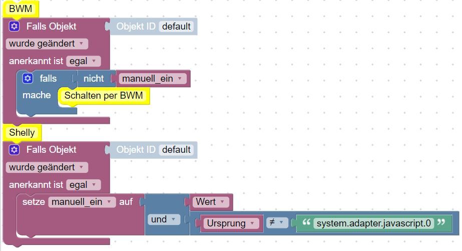

                        @robbi12 Ich würde ja mein Script posten. Bekomme es aber nicht hin, wie ich es hier im Forum als Blockly anzeigen kann
                          paul53 @Robbi12 last edited by
                          @robbi12 sagte: Direkt

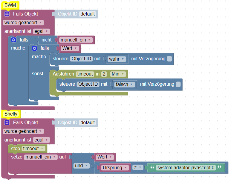

                          Dann mache es so:
                            @robbi12 sagte: hier im Forum als Blockly anzeigen kann
                            "Bild hoch laden": Dritter Button von rechts.

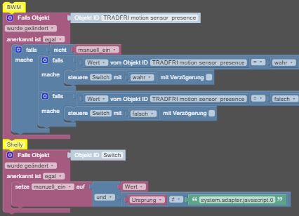

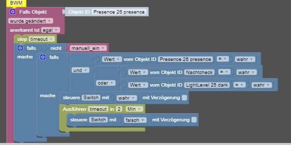

                              @paul53 Danke für deine Mühe. Ich bin blutiger Anfänger. Wie bekomm ich ein Bild vom Blockly gemacht? Da bekomme ich von mir nicht alles rauf.Unbenannt.JPG
                              R paul53 2 Replies Last reply Reply Quote 0
                                Robbi12 @Robbi12 last edited by
                                @robbi12 Da fehlt noch etliches. Bin noch überfragt mit den Werten

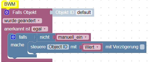

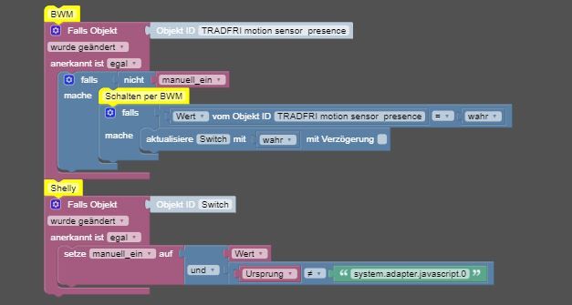

                                  @robbi12
                                  So schaltet der BWM das Licht nur ein und nicht wieder aus.
                                    Robbi12 @paul53 last edited by
                                    @paul53 Momentan schaltet er nicht einmal ein
                                      @robbi12 sagte: Momentan schaltet er nicht einmal ein
                                      Poste mal den erzeugten Javascript-Code ohne die letzte Zeile in Code tags. </>

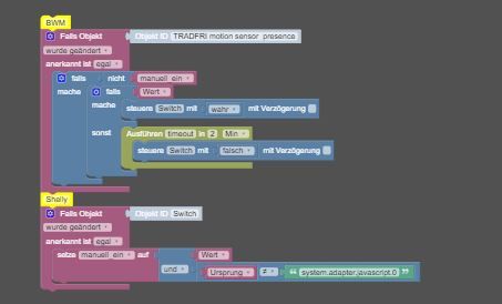

                                          Nimm den Block "steuere" anstelle von "aktualisiere".

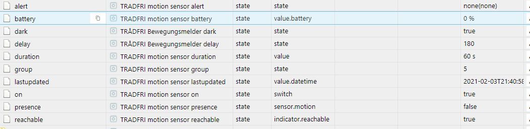

                                            Robbi12 @paul53 last edited by Robbi12

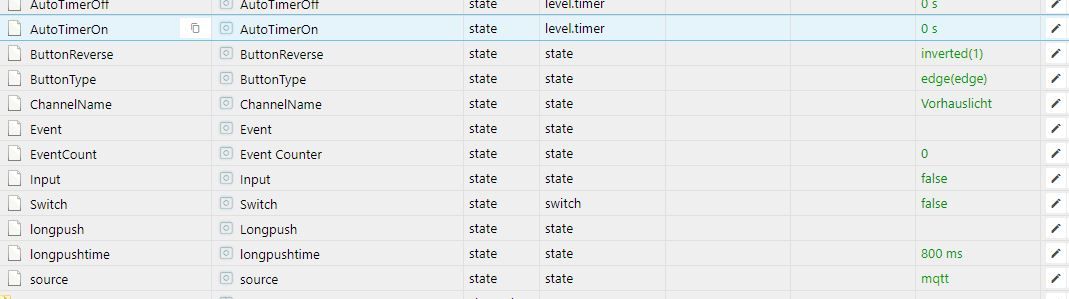

                                            @paul53 Ok. Lampe geht nun ein.
                                            Das wären meine Werte:
