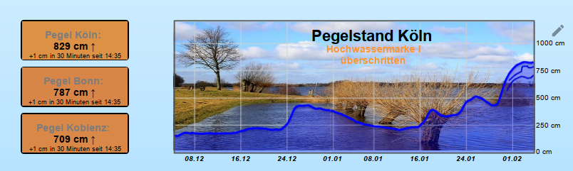

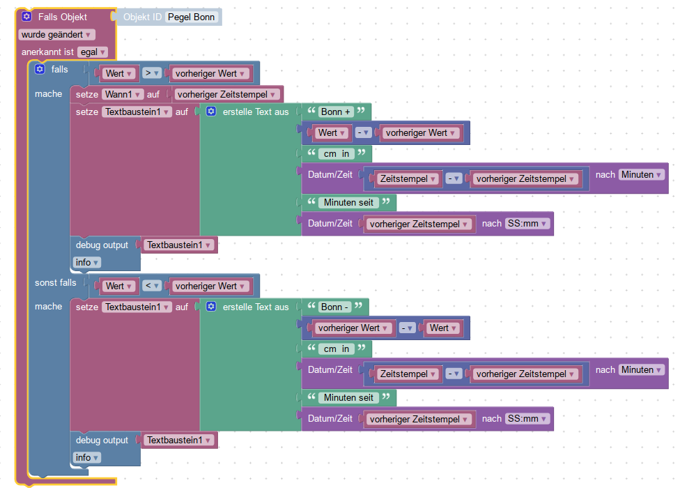

      Ich habe ein kleines Problem mit meinem Blockly zur Ermittlung der Pegeltendenz:
      Das Skript sollte mir die Differenz und die dafür benötigte Zeit in Minuten anzeigen.
      Das tat es jedoch nicht. Die Angabe des letzten Timestamps stimmte, aber das Zeitintervall passte nie, da stannt eigentlich immer nur 30 Minuten, was das Abfrageintervall war.
      Mit dem neuesten log denke ich jedoch, dass ich dem Fehler auf der Spur bin:
      javascript.0	2021-02-04 10:35:49.077	info	(1600) script.js.Wetter_und_Klima.Pegeldifferenz_Bonn: Bonn +1 cm in 0 Minuten seit 09:35
      Es scheint mir so, als ob "Konvertierung in Minuten" nur den Minutenanteil einer Angabe in hh:mm ausgibt.
      Wenn das so ist, gibt es eine andere Möglichkeit, als die Differenz mit 60000 zu Multiplizieren?

        für anzeigen von minuten verwende ich meist dieses script
         Math.floor( ((val4)/60) % 60 )+" m"
        val4 wäre dann dein differenzbetrag
        hier noch für tage und stunden
        Math.floor( ((val4)/60/60/24) )+"d "  //+ Math.floor(((val4)/60/60) % 24) +"h "+ Math.floor( ((val4)/60) % 60 )+" m"
          @homoran sagte: "Konvertierung in Minuten" nur den Minutenanteil einer Angabe in hh:mm ausgibt.
          Ja, das sind die Minuten der Uhrzeit. Außerdem berücksichtigt die Wandlung die Zeitzone, müsste man also kompensieren.

            @paul53 sagte in mal wieder rechnen mit Timestamp:
            OK, also einfach Differenz * 60000, um an die Gesamtminuten zu kommen.
              @homoran sagte: Differenz * 60000
              Differenz / 60000
                Homoran Global Moderator Administrators @paul53 last edited by Homoran
                Differenz / 60000
                klar doch 😳
                  Klappt!
