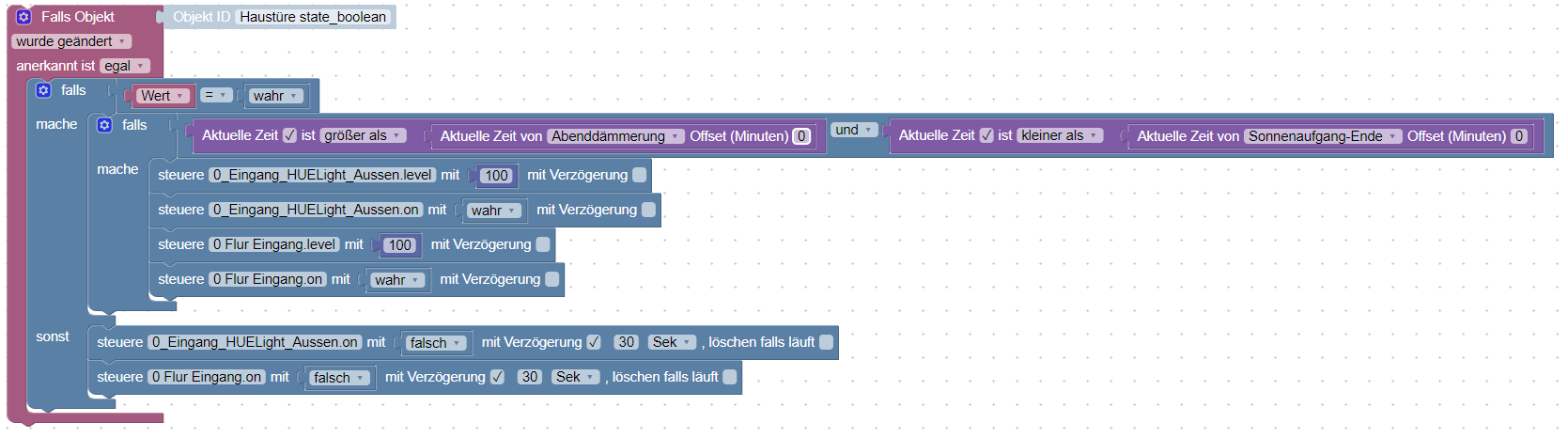

      ich stehe gerade etwas auf dem Schlauch...
      Ich möchte, dass wenn meine Haustür aufgeht, eine Lampe eingeschaltet wird.
      Aber nur, wenn die aktuelle Uhrzeit zwischen Sonneruntergang und Sonneaufgang ist.
      Mit diesem Blockly-Script hier bleibt meine Außenlampe aber dunkel.
      Wo liegt mein Denkfehler?

        @grml Astrozeiten triggern immer an einem Kalendertag.
        Also stell ein: aktuelle Zeit ist nicht zwischen Sonnenaufgang und Sonnenuntergang, dann wird in der anderen Zeitspanne geschaltet.

            Danke Euch beiden! Das "nicht zwischen" hatte ich nicht auf dem Schirm.

              und als kleiner hinweis (wundert mich dass Paul den nicht schon gegeben hat)
              bei der ersten falls abfrage kanndt du den block "(Wert ) = ( Wahr )" weg lassen und nur (Wert) machen
              Also falls -> (Wert)
