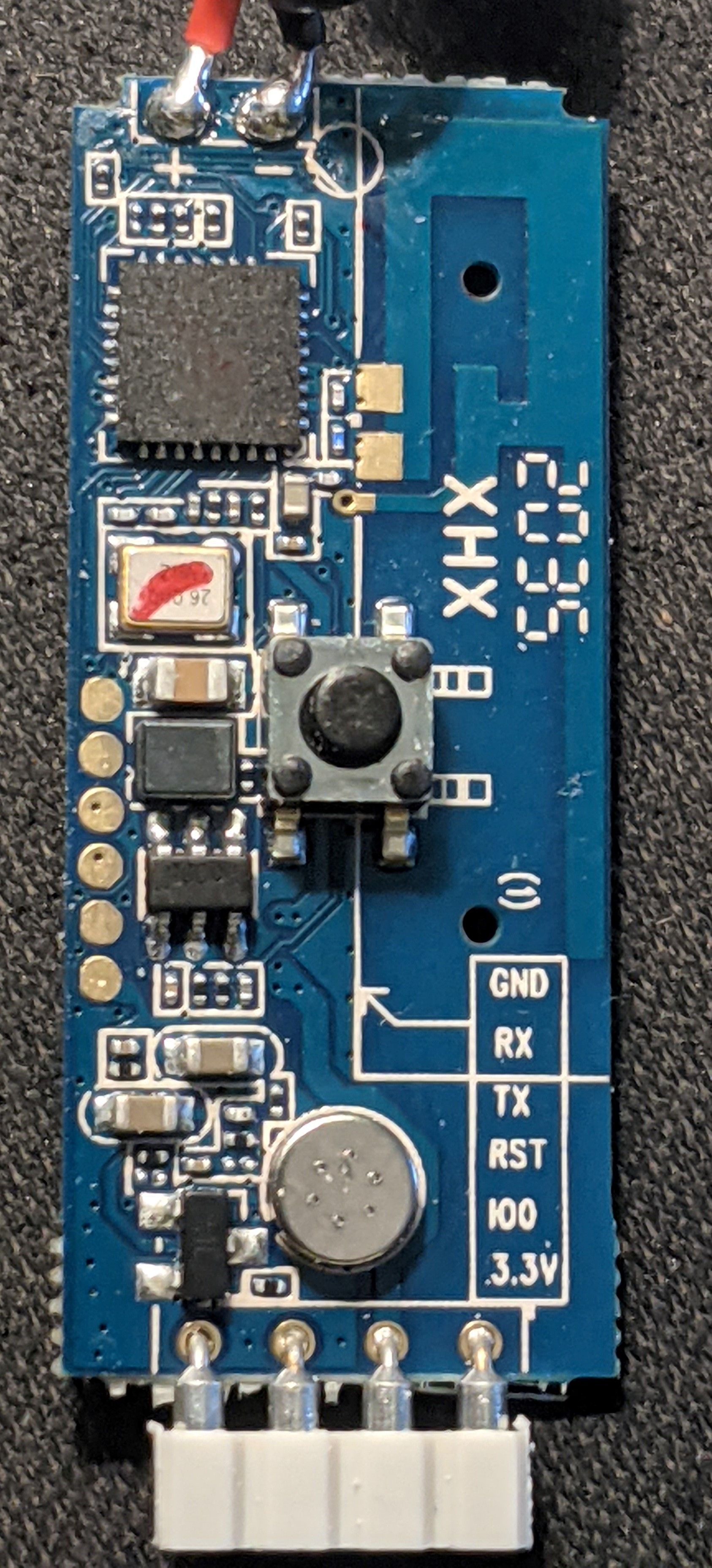

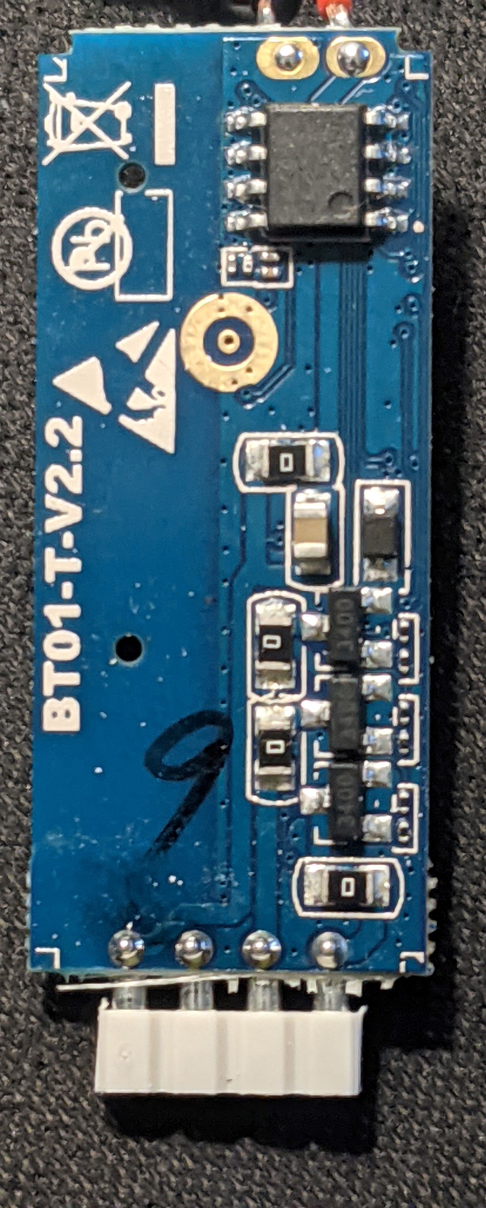

      Habe versucht per Raspi Tasmota zu flashen (per Wlan) jedoch ohne Erfolg. Ich bekomme den Strip in den schnell blinkenden Pairing-Mode doch zu Beginn des Flashvorgangs bricht dieser ab. Mit dieser Methode habe ich bereits Gosund Steckdosen erfolgreich geflasht.
      Mein zweiter Weg führte mich dazu den Strip per FTDI zu flashen, Vorgehensweise wie bei den Shellys.
      Das Problem was ich aktuell habe ist, das ich nicht weiß wo meine Verbindungspunkte (z.B. Ground, RX, TX etc.) auf dem Controller des LED Strips liegen.
      Auf der Platine ist zwar eine "Beschriftung" angegeben, jedoch kann ich diese nicht korrekt zuordnen.
      Ich hoffe jemand von euch kann mir die Pinbelegung näher erläutern, damit ich weiß wie ich den FTDI anschließen muss. Im Anhang hab ich 2 Fotos vom Controller angehängt.

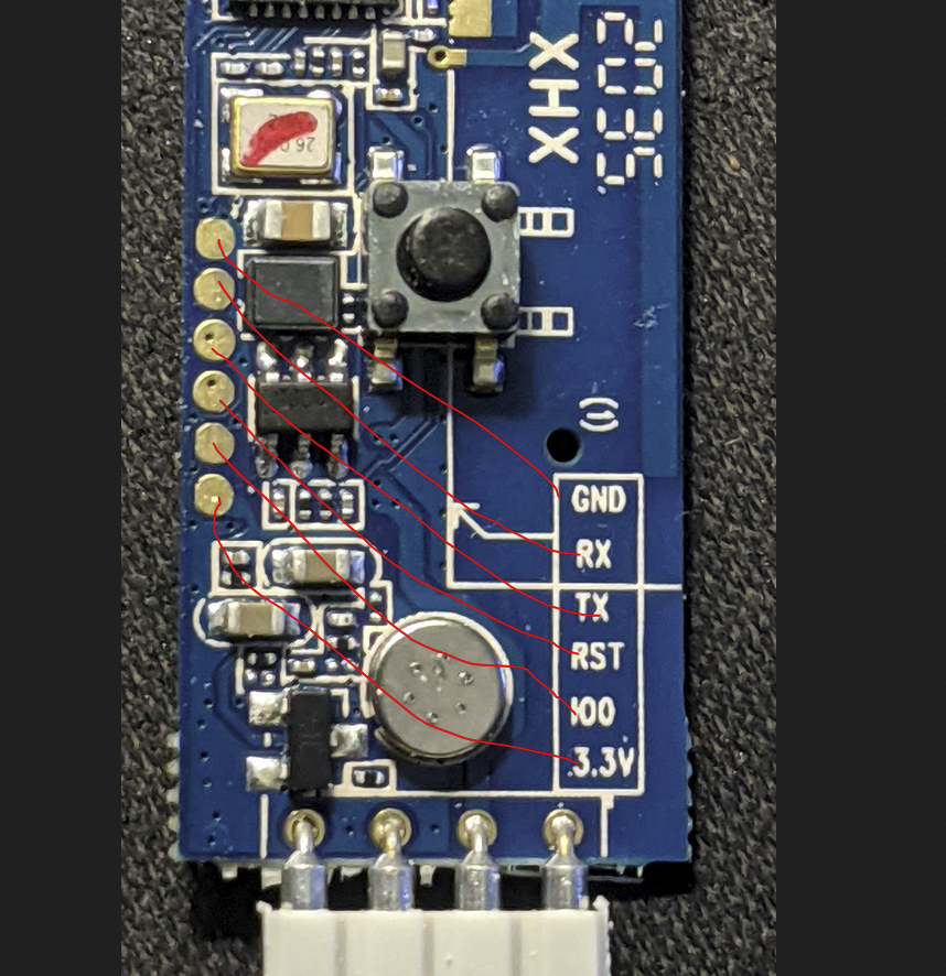

        arteck Developer Most Active @tommy_ last edited by
        @tommy_
        würd ich mal behaupten

            Guten Abend,
            ich bin leider noch zu keinem Ergebnis gekommen und es haben sich einige offene Fragen ergeben.
            Ich habe zwischen dem FTDI und dem Controller des Strips RX, Tx, 3,3V, und GND verbunden.
            Der Flashvorgang startet, aber der Controller ist nicht im Flashmodus.
            Wie bekomme ich den Controller in den Flashmodus?
            Das drücken des Schalters für 5 Sekunden brachte keinen Erfolg. Beim Shelly muss ein Kabel zum GND-
            Kontakt des FTDIS verbunden werden, um den Flashmodus zu aktivieren.
            Muss ich eventuell dieses Kabel mit dem RST (=Reset?) Kontakt des Controllers verbinden?
            Welche Funktion hat der Kontakt mit der 100?
            Vielen Dank im Voraus.
            Mit freundlichen Grüßen
            Tommy
            • FredF
              FredF Most Active Forum Testing @tommy_ last edited by
              @tommy_ sagte in Gosund LED Strip SL2 mit Tasmota flashen:
              Genau den gegen GND und du kommst in den FlashModus
              • tommy_
                flashen hat hervorragend funktioniert, danke für die Hilfe.

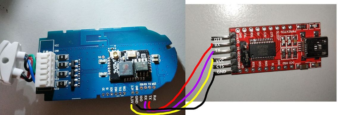

                        ich hätte ebenfalls eine Frage zu dem Thema. Ich beziehe mich zwar auf die Gosund SL3, aber per google findet man ebenfalls diesen Thread und dann hat man direkt alle infos an einem Fleck.
                        Ich bin Neuling und habe bisher nur Gosund SP1 Steckdosen per AZ-Delivery FTDI mit Tasmota geflashed. Ich weiß also ungefähr was ich machen muss, aber mir fehlt noch etwas das Grundverständnis.
                        Ich würde wie angegeben verbinden und denke das passt. Mir ist allerdings unklar, wie ich das Ding in den Flash Modus versetze? Von der SP1 kenne ich es, dass man IO0 mit GND brückt. GND ist hier aber schon in Benutzung. Verbinde ich dann IO0 mit RST (Reset)?
                        Viele Grüße
                          Jan1 @Brekkie last edited by
                          @brekkie sagte in Gosund LED Strip SL2 mit Tasmota flashen:
                          Der war gut. Was hindert dich dran den dann einfach ein weiteres mal zu benutzen?
                          Die RST Geschichte ist nur nötig, wenn ein weiterer Controller verbaut ist, heißt das dann ebenfalls auf GND. Wobei das der RST des zusätzlichen Controller sein sollte.

                              surfa @tommy_ last edited by
                              @tommy_ Hallo tommy, hallo zusammen,
                              ich habe mir auch eine Gosund SL2 gekauft und versucht per Serial zu flashen. (tuyaconvert hat wie auch bei tommy_ nicht funktioniert)
                              Verbindungen zum FTDI: VCC-3.3V , Gnd-Gnd, Gnd-IO0, TX-RX, RX-TX.
                              Leider bekomme ich bei Tasmotizer und auch im ESP Tool immer einen "timeout receiving packet header". Da das Board kein LED hat, kann ich nicht erkennen, ob es überhaupt startet, bzw. in den Flash-Modus wechselt. Kaputt scheint es nicht zu sein. Wenn ich es an die Lichterkette und das Netzteil verbinde, leuchten die LEDs und ich kann die Farbe wechseln.
                              Gedrückthalten des Knopfes habe ich auch mehrfach versucht (kurz, lang, bis zum Flash, während Flash), der Fehler ist immer der gleiche.
                              Am Tasmotizer oder FTDI kann es nicht liegen. Habe zwischendurch ohne Probleme einen Shelly 1PM per Serial flashen können.
                              Was habe ich übersehen? Hast du ggf. neben IO0 auch noch RST mit Gnd verbunden?
                              Die Lichterkette habe ich zum flashen nicht verbunden. Das Board hängt auch nicht am Netzteil.
