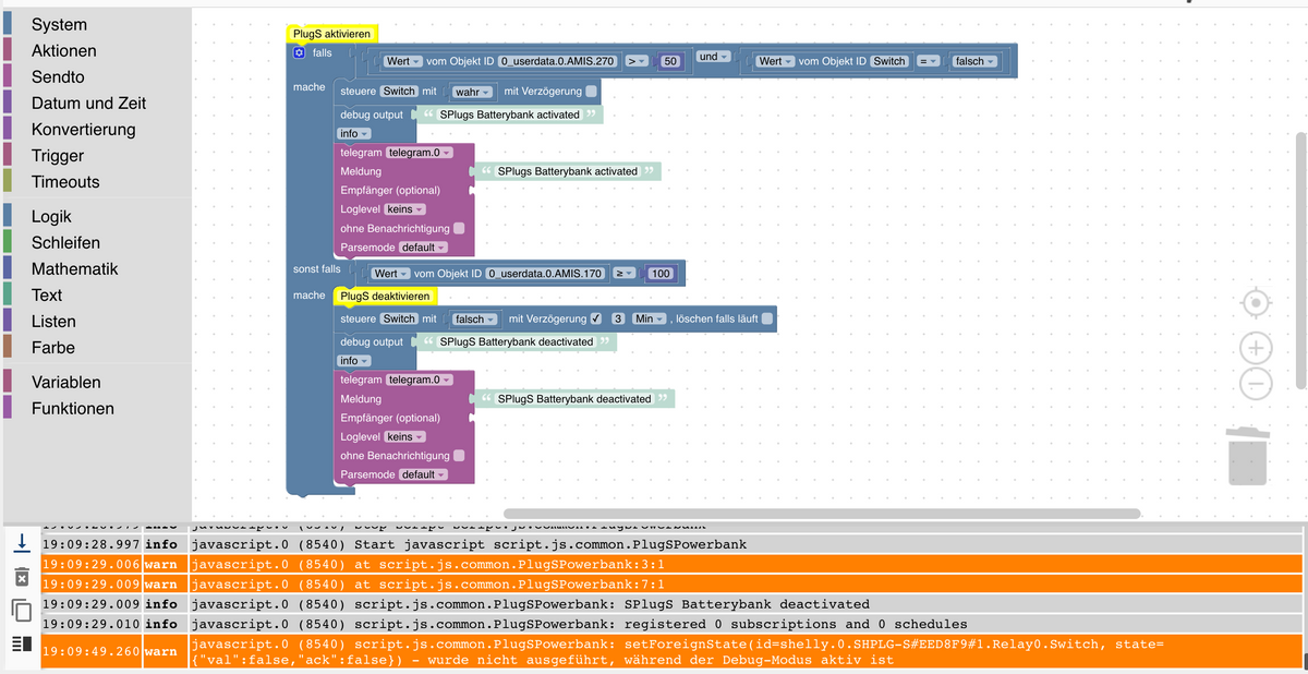

                          • Humidor
                            Humidor @Homoran last edited by

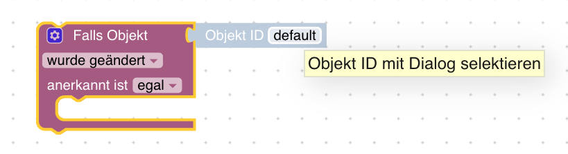

                            @homoran soweit bin ich mal, die PlugS hat schon geschalten
                            als Nächstes würde ich gerne auf Trigger umbauen, weiß noch nicht wie
                            löst ihr das über Variablen?
                              Homoran Global Moderator Administrators @Humidor last edited by
                              @humidor sagte in (Frage) Sonnnen-Auf/Untergang ?:
                              ich nutze den Stromzähler bei Änderung
                              Humidor 1 Reply Last reply Reply Quote 0
                              • Humidor

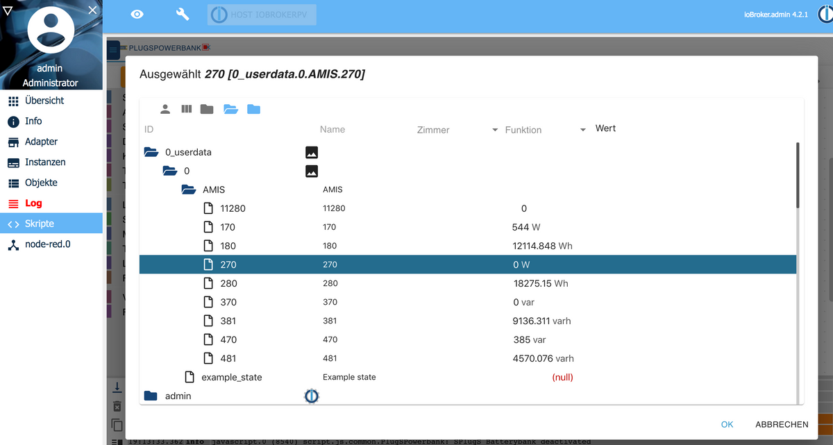

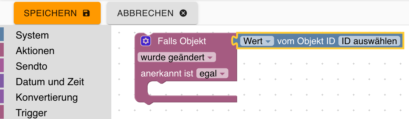

                                Humidor @Homoran last edited by Humidor
                                @homoran ok, wie?
                                wenn ich hier auf default gehe um den Wert auszuwehlen, lässt er mich nicht ??
                                OK bleibt ohne Funktion. Why?
                                Bildschirmfoto 2021-02-04 um 19.15.45.png Bildschirmfoto 2021-02-04 um 19.16.15.png
                                  Homoran Global Moderator Administrators @Humidor last edited by Homoran
                                  ok, wie?
                                  Was willst du denn da wissen?
                                  Entweder Zähler oder Wechselrichter
                                  EDIT:
                                  Aaah - mittlerweile editiert!
                                  Antwort bleibt die selbe!
                                  Wo erfasst du denn deinen Überschuss?
                                  EDIT2:
                                  Was bleibt ohne Funktion?
                                  was ist amis270?
                                  kann es sein, dass keine Sonne mehr scheint?
                                  • Humidor
                                    @homoran 270 ist die Leistung Lieferung, Dunkel = 0 😉
                                    aber ich kann den Wert nicht auswählen, ich kann auf OK drücken was ich will, er nimmts nicht... ?
                                    drück "ID auswählen", wähle den Wert aus und drücke OK... nichts passiert.
                                    Ist der Wert 270 nicht korrekt? der Wert steht im Reiter Funktion?
                                    Bildschirmfoto 2021-02-04 um 19.20.04.png Bildschirmfoto 2021-02-04 um 19.15.45.png

                                      Humidor @Humidor last edited by Humidor
                                      @humidor so geschafft, da hat wohl Blockly? eine kleine Fehlfunktion
                                      nehme ich die "Beschreibung" W (Watt) raus aus dem Obejkt, kann ich den Wert im Blockly übernehmen.
                                      OK.
                                        das ist doch wohl die Einheit.
                                        Zeig mal das RAW des Datenpunkts (obwohl du ihn ja jetzt geändert hast)
