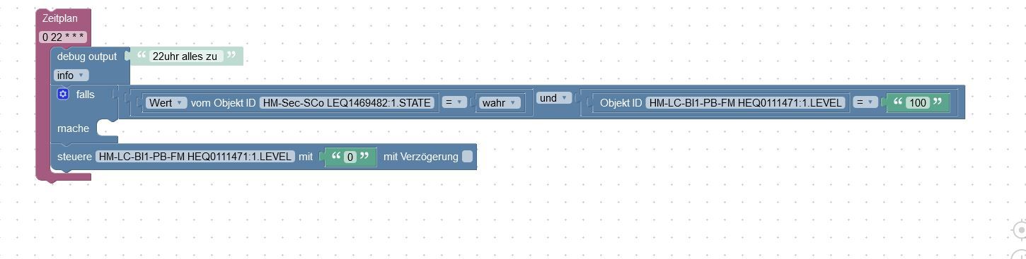

      Nabend zusammen , ich kämpfe mich durch als Ex HM User ( Da war das alles sehr einfach aufgebaut)
      Nun versuche ich um 22 Uhr die Jalousie auf 0% zu fahren wenn diese auf 100 % steht und die Tür zu ist.
      Mein Ansatz war dieser ... klappt aber nicht .. was mache ich falsch ?!
      Danke Schonmal 🙂

        paul53 @ftpgonzo last edited by
        @ftpgonzo sagte: was mache ich falsch ?!
        "steuere" muss in das mache-Maul.
        LEVEL enthält Zahlen (aus "Mathematik"), keine Strings.
        Die Tür ist zu bei STATE = true ?

          ftpgonzo @paul53 last edited by
          @paul53 Nabend paul 🙂
          wenn ich eine Matheblock einsetzte springt der immer wieder raus 😞 (bei dem oberen Block)

            @paul53 sagte in Jalousie nur schalten wenn Tür zu ,,,:
            Das Problem habe ich bei mir aber auch, und ich muss es als String angeben. Mit Zahl läuft es nicht. Warum auch immer, und ja es ist eigentlich als Zahl angelegt. Funktioniert aber nur als String.

                paul53 @ftpgonzo last edited by paul53
                @ftpgonzo sagte: wenn ich eine Matheblock einsetzte springt der immer wieder raus
                Das ist kein Wunder, da die ID immer ein String ist. Es muss der Block "Wert vom Objekt" verwendet werden.
                  @paul53 Danke jetzt geht es 🙂 ich glaube das wird noch ein Paar Tage & Foren dauern bis ich da mal durchblicke 🙂
