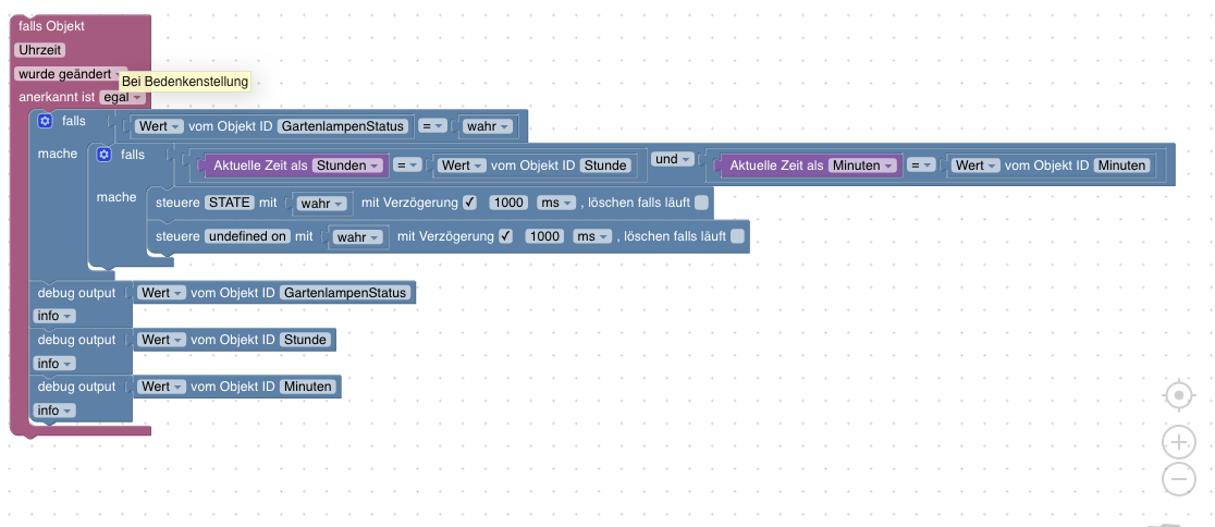

                                      herr_kuschel @bahnuhr last edited by Homoran
                                      @bahnuhr Ich hatte bereits zu deinen Fragen Antworten vorher geschrieben.
                                      Folgendes skript funktioniert wie es soll.
                                      Setze ich aber statt des Objekts "deconz.0.Lights.4.on" den "HM-LC-Sw1PBU-FM" als Objekt, das gesteuert werden soll (z.B. Taste PressShort) dann geht kein Licht an. Mit anderen "Schaltern" funktioniert es auch.
                                      on({id: "0_userdata.0.Uhrzeit"/*Uhrzeit*/, change: "ne"}, async function (obj) {
                                        var value = obj.state.val;
                                        if (getState("0_userdata.0.GartenlampenStatus").val == true) {
                                          if ((new Date().getHours()) == getState("0_userdata.0.Stunde").val && (new Date().getMinutes()) == getState("0_userdata.0.Minuten").val) {
                                            setStateDelayed("deconz.0.Lights.4.on"/*undefined on*/, true, 1000, false);
                                            setStateDelayed("deconz.0.Lights.4.on"/*undefined on*/, false, 1000, false);
                                        console.log(getState("0_userdata.0.GartenlampenStatus").val);
                                        console.log(getState("0_userdata.0.Stunde").val);
                                        console.log(getState("0_userdata.0.Minuten").val);
                                      MOD-Edit: Code in code-tags gesetzt!

                                          Bitte das Blockly als Bild über die Uploadfunktion (3.Icon von rechts) hier hochladen.
                                          Und alle offenen Fragen beantworten.
                                          Sonst ist eine Hilfe nicht möglich

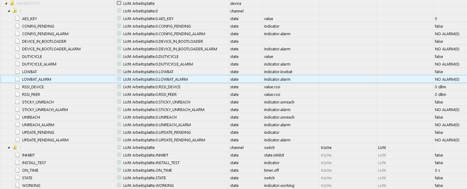

                                          • wendy2702
                                            wendy2702 last edited by
                                            @herr_kuschel sagte in HM-LC-Sw1PBU-FM lässt sich nicht steuern:
                                            HM-LC-Sw1PBU-FM
                                            Poste doch mal ein Screenshot der Objecte von dem HM Device.
                                            Bei mir sehen die so aus und den Press Short gibt es wie @Homoran geschrieben hat nicht:
