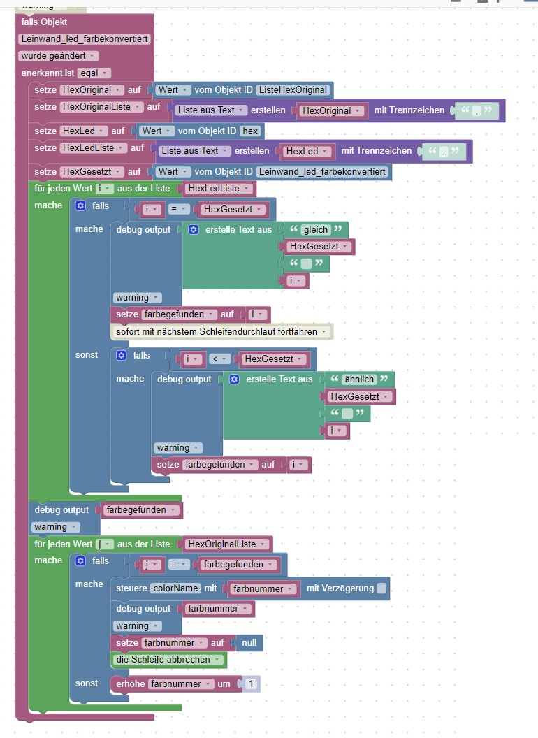

      guten Abend
      ich habe das Problem das meine WiFi led´s nur auf eine bestimmt zahl sie Farbe ändern. die zahlen scheinen wild durcheinander gewürfelt zu sein. anbei habe ich auch eine Hex liste mit den Farben unter dem Objekt der Wifi Led gefunden.

      nun habe ich es mit den ColorPicker im vis versucht, der gibt aber hex aus worauf die led nicht reagiert
      jetzt würde ich gerne einen Script bauen der den Hex Code in die Zahl der Led umwandelt.
      Habe also zu einem den wert des Color Pickers dann den Hex der unterstützen Farben der WiFi led und die liste der Hex Codes zusammen mit den nummern
      Ich habe das etwas laienhaft zusammen gebastelt und leider funktionier das nur sporadisch. Hat jemand eine Idee wie ich das besser hin bekomme
      danke im vorraus
