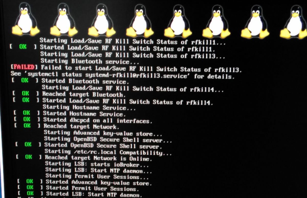

      ich habe mal wieder herumgespielt und meinen Zoo erweitert, diesmal habe ich einen BananaPi M3 gequält.
      8 Pinguine sind schon cool 😉
      Die Images sind großer Mist, nach einem update mit apt-get update && apt-get upgrade startet der M3 zumindest bei Debian Jessie light nicht mehr. Also musste ich das Raspbian Light nehmen. Damit konnte ich die ioBroker Installation erfolgreich durchführen
      Musste im rpi2-Adapter noch die Temperaturausgabe anpassen, dann läuft erst einmal soweit alles.

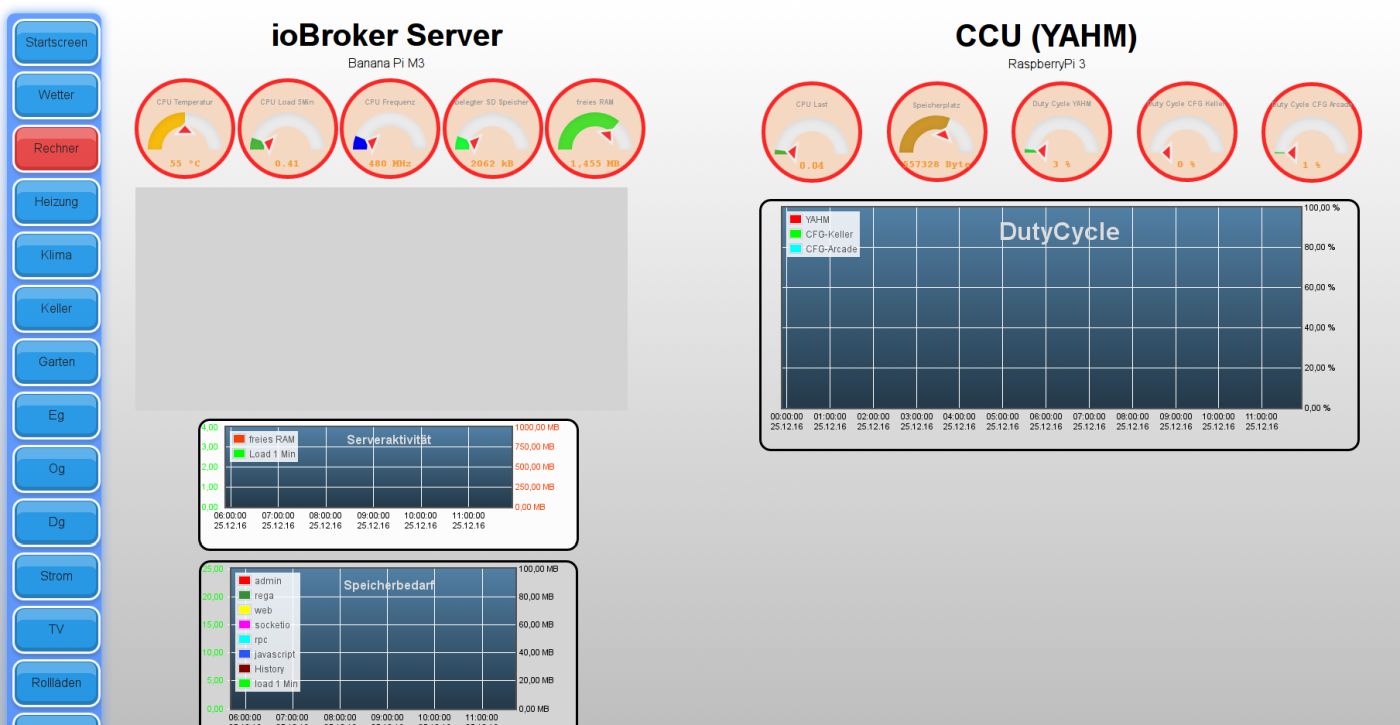

      Wie du oben am screenshot siehst, sind meine flot-Diagramme noch sehr leer.
      könntest du mir sagen, wie ich jetzt aus der Pine64-Installation die geloggten Datenpunkte auslesen kann, und beim M3 wieder aktivieren?
