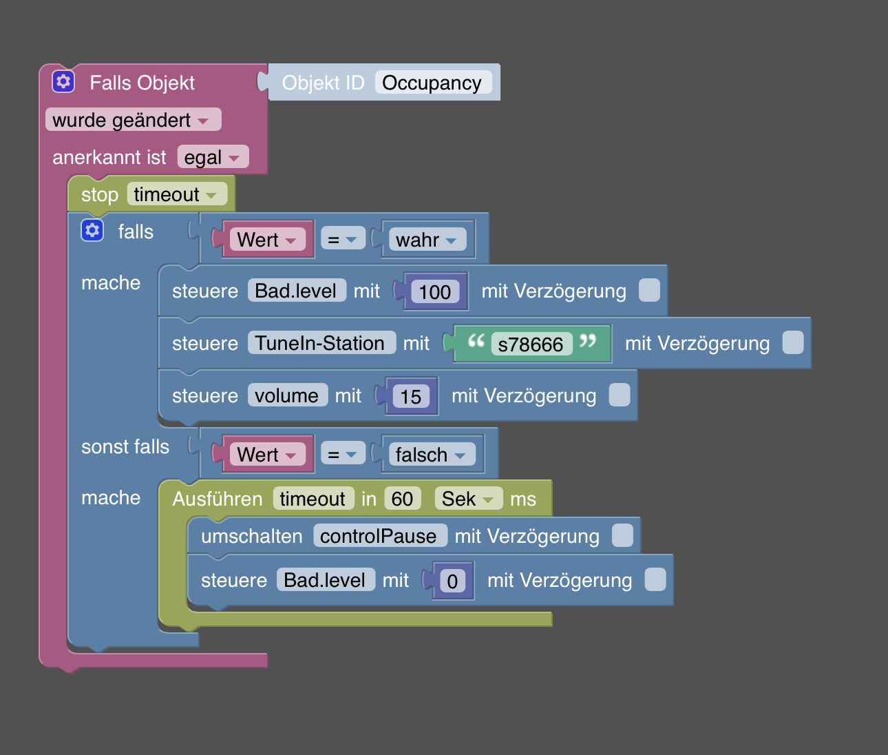

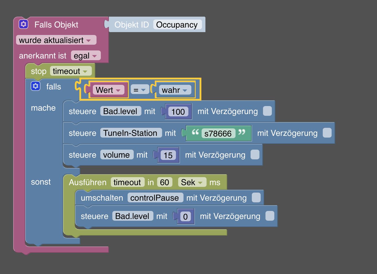

      ich habe ein einfaches Skript gebaut womit das Licht im Bad und Alexa angehen sollen, sobald eine Bewegung erkannt wurde. Das funktioniert soweit auch. Das Problem ist, dass bei jeder Bewegung das Radio immer wieder von vorne anfängt.
      Man müsste eine Funktion einbauen, dass er überprüft, ob Alexa bereits läuft. Falls ja, dann soll er die Bewegung ignorieren.
      Kann mir jemand auf die Sprünge helfen?

        Dr. Bakterius Most Active @Masterg 23 last edited by
        @masterg-23 Du kannst zusätzlich zu 'Wert' auch auf eine Variable (z.B. 'aktiv') auf 'falsch' prüfen. Im oberen Block setzt du die Variable 'aktiv' auf 'wahr' und im unteren 'timeout' auf 'falsch'.
        So wird der obere Block nur ausgeführt wenn der untere gelaufen ist.
        Masterg 23 2 Replies Last reply Reply Quote 1
          paul53 @Masterg 23 last edited by
          @masterg-23 sagte: bei jeder Bewegung das Radio immer wieder von vorne anfängt.
          Triggere auf "wurde geändert".
          • Masterg 23
            Masterg 23 @Dr. Bakterius last edited by Masterg 23
            @dr-bakterius said in Blockly BWM Alexa:
            Danke für den Tipp. Ich werde es gleich mal ausprobieren
            @paul53 said in Blockly BWM Alexa:
            Das hat leider nicht funktioniert. Alexa startet immer wieder neu, sobald er eine Bewegung erkennt.
            • Masterg 23
              So sieht es jetzt aus und scheint zu funktionieren. Auch wenn ich nicht ganz verstanden habe, warum.
              Danke dir für deine Hilfe
