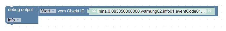

      Ich möchte gerne Warnungen von NINA bzw. des DWD in jarvis visualisieren. Dazu dachte ich lege ich die Warungen auf einem string ab den ich dann dazu verwende.

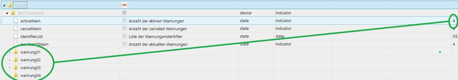

      Die Anzahl der Warnungen ist ja nicht immer gleich, dadurch existieren manche Objekt IDs nicht immer. In dem Beispiel sind es gerade vier.
      Jetzt die Frage. Wie kann ich den Wert von einem Objekt ID abfragen wenn diese variabel ist?

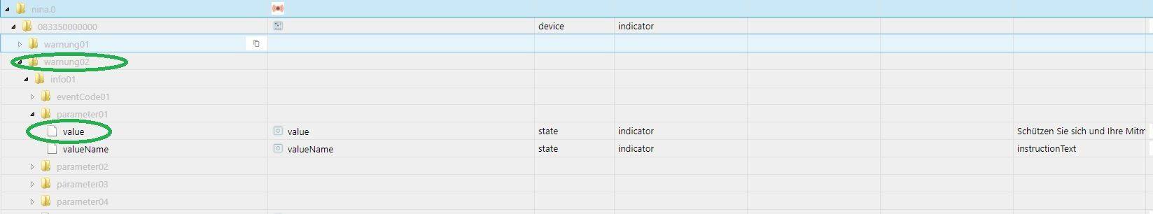

      Zum Beispiel hier diesen Parameter value: nina.0.083350000000.warnung02.info01.eventCode01.value
      Testweise mal so versucht, geht aber nicht.
      Wie kann man so einen Fall lösen?

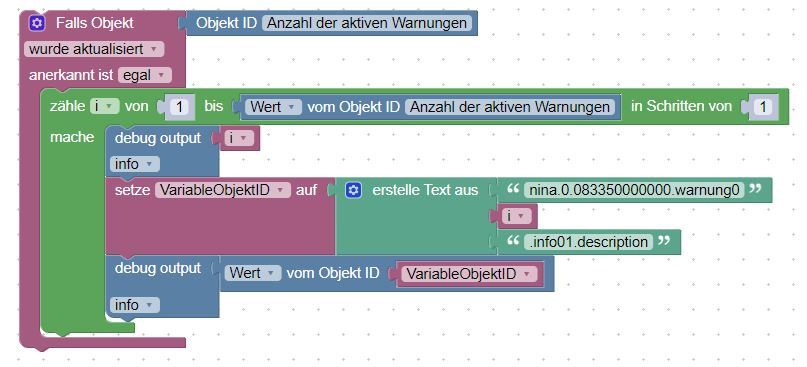

        Phil82 @Phil82 last edited by
        @phil82
        Ich habe es jetzt so gelöst:

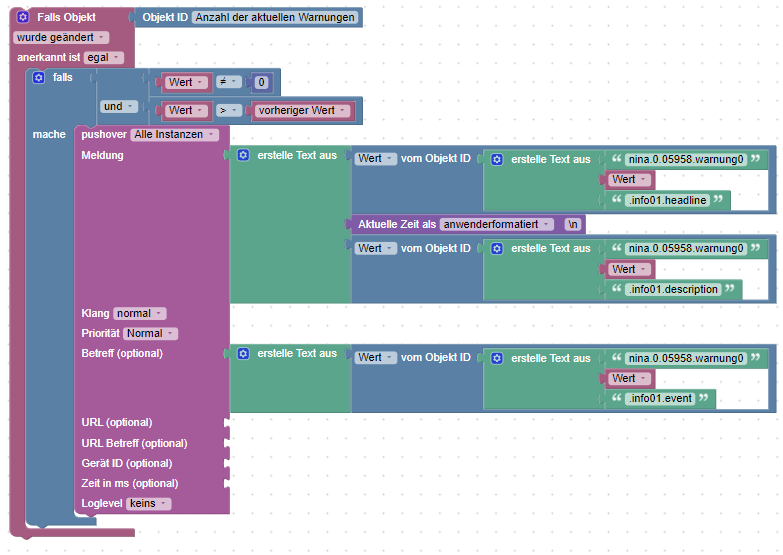

          Cinimod Most Active @Phil82 last edited by
          @phil82 Hallo Phil ..
          Ich habe ein Ähnliches Skript gefunden und das mal nachgebaut, leider habe ich das Problem das er nicht einfach weiter zählt mit neuen Meldungen.
          Dann verschwindet mal wieder eine Warnung, oder es kommt eine neue.
          Aktuell eine Warnung von heute, Hochwassergefahr ... ist aber auf Warnung1 gelandet .. 🙄
          ich rufe aktuell die Menge der Warnungen ab und lasse mich dann über die mit der Höchsten Zahl benachrichtigen, wenn die neuste Meldung aber auf 1 landet und ich die daten von 3 geschickt bekomme ist das nicht im Sinne des Erfinders.
          Noch jemand nen Lösungsansatz ?
          kann man irgendwie nach dem neusten Zeit Stempel suchen oder so ähnlich ? aber das müsste eigentlich voraussetzen das immer die selben DatenSätze da sind .... bzw. die selbe Menge ... geht demnach irgendwie auch nicht
