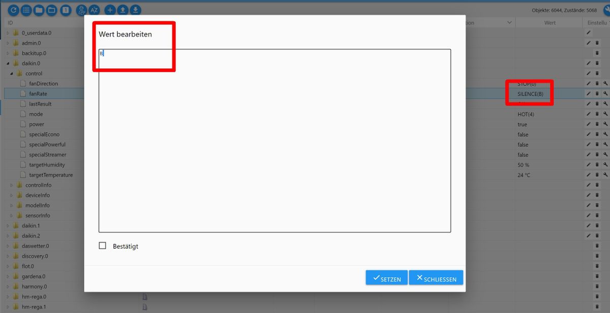

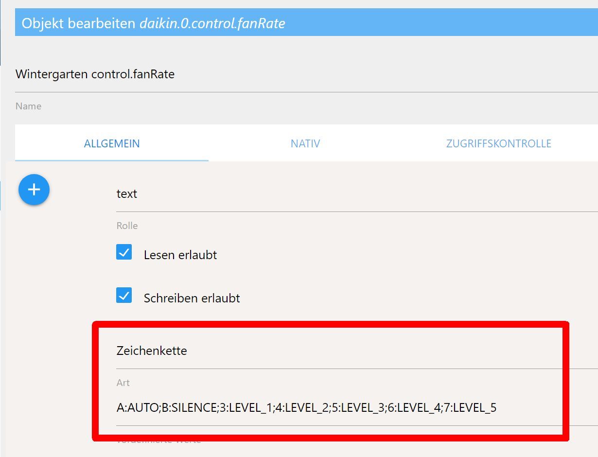

              BlackTigga @Homoran last edited by BlackTigga
              Ok, das möchte ich jetzt versuchen zu verstehen.
              Nachfolgend Bilder von den Datenpunkten, die der DAIKIN Adapter angelegt hat und von denen ich mir bestimmte Werte in meine Datenpunkte schreiben möchte.
              Bleiben wir beim Beispiel des Datenpunkts "fanRate". Der kann Buchstaben wie auch Zahlen annehmen und der Datenpunkt selber ist auch als Zeichenkette angelegt. Warum gibt es jetzt die o.g. Fehlermeldung, wenn ich den Wert jetzt meinem Datenpunkt zuweise, der auch als Zeichenkette deklariert ist?

                Der RAW deines DP sieht ja so aus:
                  "from": "system.adapter.daikin.1",
                  "user": "system.user.admin",
                  "ts": 1607006382692,
                  "common": {
                    "name": "DaikinAP19711 control.fanRate",
                    "role": "text",
                    "type": "string",
                    "states": "A:AUTO;B:SILENCE;3:LEVEL_1;4:LEVEL_2;5:LEVEL_3;6:LEVEL_4;7:LEVEL_5",
                    "read": true,
                    "write": true
                  "native": {
                    "id": "control.fanRate"
                  "acl": {
                    "object": 1636,
                    "owner": "system.user.admin",
                    "ownerGroup": "system.group.administrator",
                    "state": 1636
                  "_id": "daikin.1.control.fanRate",
                  "type": "state"
                Ist das wirklich so, dass diese Zuweisung zu der Meldung führt?

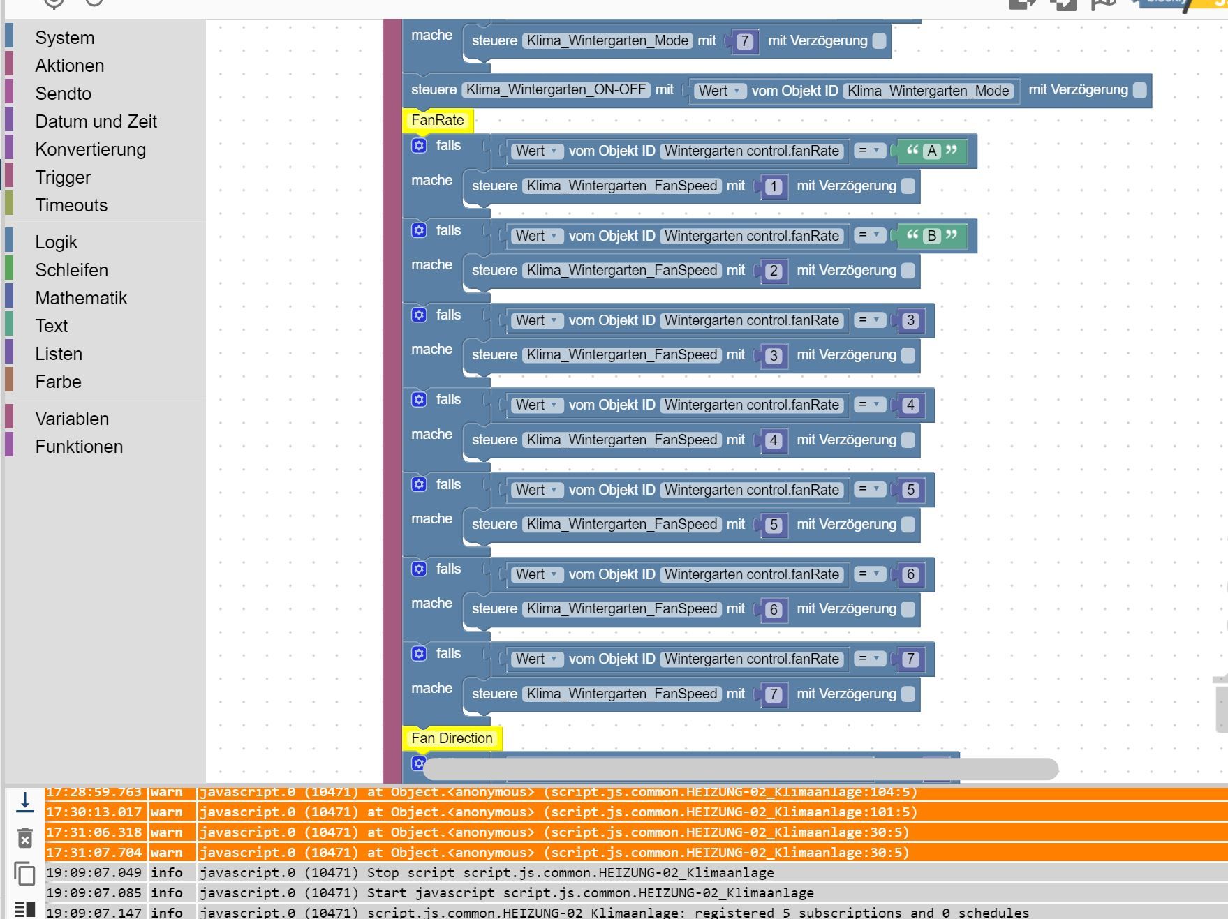

                @blacktigga sagte in Fehlermeldung zu "falschem" Datentyp:
                You are assigning a number to the state "javascript.0.Eigene_Datenpunkte.0.Klima_Wintergarten_FanSpeed" which expects a string.
                Das ist ein anderer Datenpunkt, der da gesetzt wird! Nicht der Daikin Punkt
                Also müsste da vielleicht noch eine weitere Zuweisung einer Zahl stattfinden.
                Vielleicht hängst du in deinem Skript mal ein paar debugs ein, um das zu überprüfen.
                Was steht denn an der angemeckerten Stelle:
                at Object.<anonymous> (script.js.common.HEIZUNG-02_Klimaanlage:104:5)
                Zeile 104, Zeichen 5

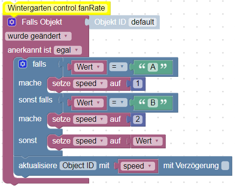

                          Ich stelle mal mein komplettes Script rein:

                            @blacktigga Ist das ein Blockly?
                            dann bitte auch einen Screenshot davon
                              if (getState("daikin.0.control.fanRate").val == 'B') { setState("javascript.0.Eigene_Datenpunkte.0.Klima_Wintergarten_FanSpeed"/Klima_Wintergarten_FanSpeed/, 2)
                              setzt du da eine 2?

                                paul53 @BlackTigga last edited by paul53
                                @blacktigga sagte:
                                Danach solltest Du den Datenpunkt-Typ von "javascript.0.Eigene_Datenpunkte.0.Klima_Wintergarten_FanSpeed" in Zahl ("number") ändern.
                                Anmerkung: Viel zu viele "Wert vom Objekt" und viel zu viele "steuere". Besseres Beispiel für "FanSpeed":
                                  Homoran Global Moderator Administrators @Homoran last edited by
                                  @homoran sagte in Fehlermeldung zu "falschem" Datentyp:
                                  Die Meldung behauptet ja etwas anderes:
                                  Es geht nicht um deinen Daikin-Datenpunkt!

                                      Bin halt nur ein Amateur-Programmierer und erfreue mich an der einfachen Logik von Blockly 🙂
                                        Homoran Global Moderator Administrators @BlackTigga last edited by
                                        @blacktigga Danke!
                                        Passt!
                                        Der angemeckerte Datenpunkt ist dein seöbst erstellter.
                                        Der wird nur mit Zahlen befüllt.
                                        Anscheinend idt der Typ dieses selbsterstellten DPs aber String
                                        B 2 Replies Last reply Reply Quote 1
                                          OK, ich hätte vermutet, dass der Datentyp String "Text" und auch "Nummer" vertragen kann.
