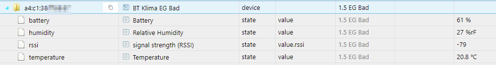

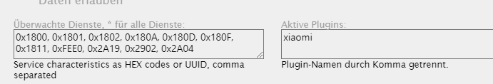

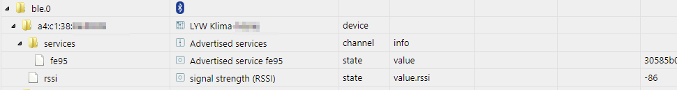

        JA ! , ich habe es allerdings mit einen BT Adaper am IObroker gemacht ( bin mir nicht sicher was du mit multihub bezeichnest ) da gibt es eine super Anleitung zu
        https://www.youtube.com/watch?v=NXKzFG61lNs
        online geflasht , funktionierte bei mir nur mit einem Chrome Browser aber dann problemlos, wirklich schön diese Teile , ich habe damit die meisten XIOMI Zigbee Sensoren ersetzt.
        Original >
        Geflasht >>
        dazu im BLE Adapter einige Einstellungen ( nach dem Flashen wieder die Xiomi Emulation einstellen )
