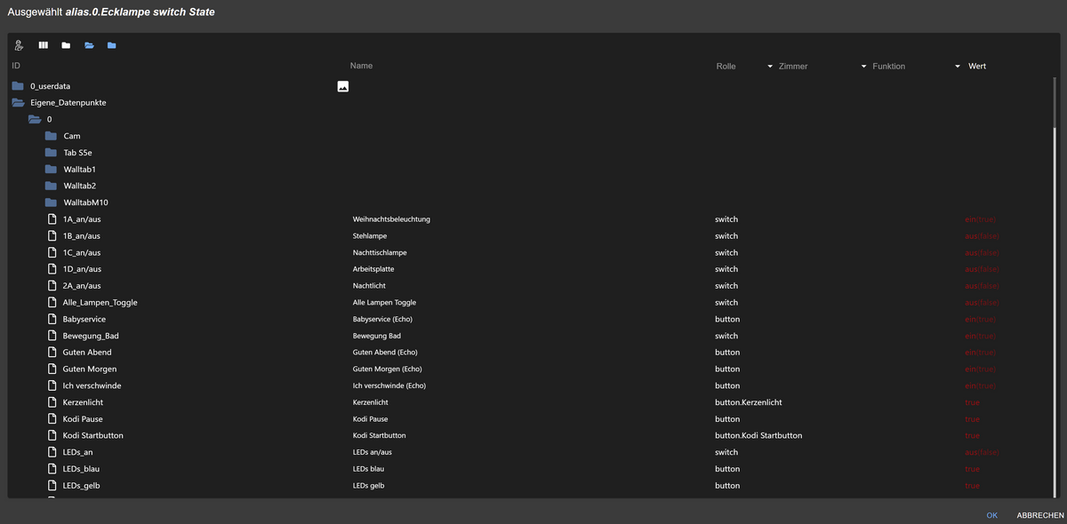

      ich musste gerade feststellen dass Leerzeichen in meinen Alias Datenpunktbezeichnungen möglich sind aber bspw. bei Jarvis nicht akzeptiert werden.
      Jetzt habe ich mir gedacht dass ich einfach die betroffenen Datenpunkte kopiere und ohne Leerzeichen wieder anlege. Das hat auch geklappt. Weiterhin wollte ich einfach die betroffenen Punkte in meinen gespiegelten Blockly Scripten per Editor ersetzen. Das klappt aber irgendwie nicht.
      Die Änderungen kommen in der Scrips Ansicht nicht wirklich an. Ich sehe zwar wenn ich mir das Blockly als Text ausgeben lasse
      setState("alias.0.Ecklampe_switch_State"/*Ecklampe switch State*/, true);
      dass die Datenpunkte geändert sind aber im Blockly an sich steht noch der Punkt mit Leerzeichen
      wenn ich dann den DP prüfe ist auch nichts ausgewählt.
      Wenn ich im selben Blockly das "Steuere" einzel ausführen will bekomm ich folgenden Log:
      22:29:47.305	warn	javascript.0 (21618) at script.js.Alle_Lampen:33:1
      22:29:47.305	warn	javascript.0 (21618) at script.js.Alle_Lampen:36:3
      wobei 33 das "Steuere" ist aber 36 ist eine Zeile nach der Letzten die angezeigt wird.
      Meine Frage ist also, wie kann ich Datenpunkte in mehreren Scripten oder einen Datenpunkt an mehreren Stellen ohne den für diesen Fall umständlichen Weg per GUI ändern?

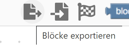

            Da sind alle Informationen drin. Die Zeilen darüber sind 'nur' zum Schauen was da drin steht, aber nicht zum Verändern geeignet. Du musst die Exportfunktion nutzen, dort verändern und wieder importieren.
            • dslraser
              dslraser Forum Testing Most Active @Rushmed last edited by
              @rushmed
              das ganze Blockly exportieren und in eine Textdatei einfügen. Dann mit einem Editor bearbeiten und abspeichern und in die Zwischenablage kopieren,. Anschließend ein neues leeres Blockly auf machen und importieren
