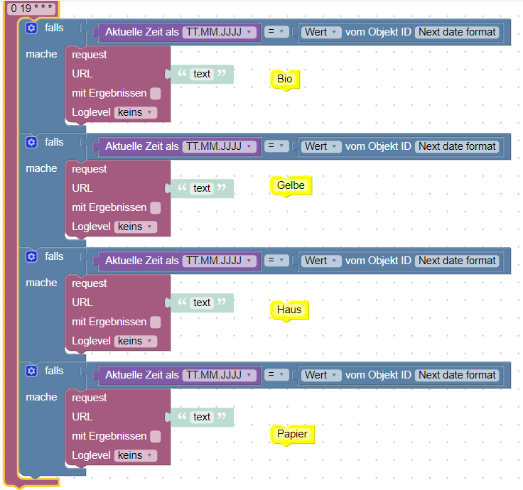

      Für die Profis unter euch sicher kein Problem.
      Ich möchte 4 http Requests verschicken, je nachdem ob das Datum des Objects zum Datum Heute passt. Hier gehts um die 4 Termine der Mülltonnen und je nachdem ob sie dran sind soll für die Sorte ein Http Request an Mediola gehen. Ich glaube das passt auch so.
      Jetzt soll das aber ein Tag vorher Abends passieren. Trigger ist dann 19 Uhr.
      Jetzt müsste man das Heutige Datum + 1 Tag nehmen und prüfen.
      Wie geht das "heute + 1 Tag" mit Datum Object? Und müsste bei Block 2-4 ein sonst davor oder passt falls?
      So vielleicht?

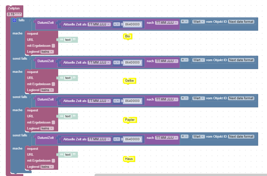

        @chemieka
        Ich bin jetzt zwar kein Profi, aber so funktioniert es bei mir auf jeden fall schon mal
        wobei ja "debug output" nur den Wert im Log ausgibt.
        Die Zahl 86400000 entspricht hier 24 Stunden (nur als Millisekunden)
        Bestimmt gibt's aber noch einen schöneren weg 😉
        Für den Müll nutze ich den "trashschedule" Adapter, hier bekommst Du auch für jede Müllsorte den Wert "daysleft". Evtl. hilft dir das ja auch weiter.
        Gruß Thomas

          Dann sollte es oben wie im Bild 2 passen oder?
          Wobei ich mir nicht sicher bin ob ich "Wert von Object ID oder nur den Baustein Object ID" nehmen sollte?

            Ich denke schon (allerdings Addition nicht als Subtraktion) , bei meinem Test hats auf jeden fall funktioniert.
            Wenn Du auch diesen Adapter benutzt, warum nutzt Du dann nicht den Wert von "daysleft"? Den könntest Du einfach auf z.B. =1 prüfen

              @neo110 Stimmt plus muss da hin.
