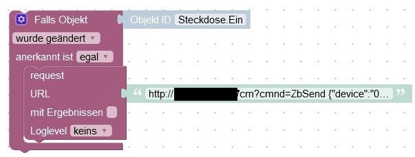

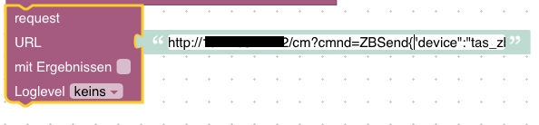

          Funktioniert leider auch nicht. Benutze zwar Jarvis zur Visualisierung aber hab dafür halt ein Blocky mit einem virtuellen Switch geschrieben. Dadrin hab ich den request Block benutzt.

          Bin jetzt soweit, dass das schalten per Request im Browser funktioniert. Lediglich über blocky will es nicht. Sprich die URL ist richtig aber das triggern aus iobroker selber funktioniert nicht. Jemand eine Idee?
            peritt @DasLukas last edited by
            @daslukas
            für das triggern must du dir einen eigenen Datenpunkt anlegen. In meinem Beispiel ist das "Steckdose Ein". Diese Variable bunutzt du dann im VIS
