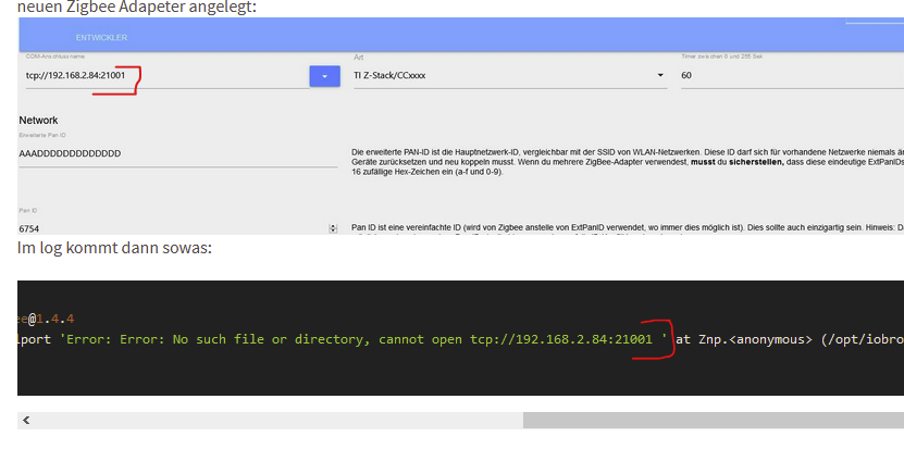

            neuen Zigbee Adapeter angelegt:
            Im log kommt dann sowas:
            zigbee.1	2021-03-16 15:23:55.509	info	(15762) Installed Version: iobroker.zigbee@1.4.4
            zigbee.1	2021-03-16 15:23:54.534	error	(15762) Error: Error while opening serialport 'Error: Error: No such file or directory, cannot open tcp://192.168.2.84:21001 ' at Znp.<anonymous> (/opt/iobroker/node_modules/zigbee-herdsman/dist/a
            zigbee.1	2021-03-16 15:23:54.530	error	(15762) Failed to start Zigbee

                                Bitte prüf mal was du im Admin eingegeben hast.
                                WIchtig: Leading spaces, Trailing spaces und so weiter. Der Adapter erkennt deine Angabe nicht als socket Bezeichnung.
                                A.

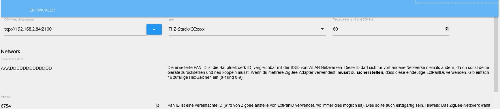

                                  arteck Developer Most Active @joeflower last edited by
                                  @joeflower sagte in Läuft ein cc2531 auf externem Raspi?:
                                  ALDER .. dahinten steht ein space.. in der Einstellungen
                                  danke @Asgothian
                                    joeflower @arteck last edited by joeflower
                                    @arteck nee so einfach ist es wohl nicht. Fehler bleibt, aber Space war zuviel. Ich versuche mal die ganzen Änderungen wieder nach und nach zu überprüfen.

                                        joeflower @Asgothian last edited by joeflower
                                        @asgothian Mann ihr seit zu schnell mit antworten. Wollte gerade meine Threat am korrigieren.
                                        DANKE !! Das wars wohl FUNKTIONIERT (halb). Space war zuviel. Da wäre ich nie drauf gekommen. Schei... Copy/Paste aus der Console. Ser2net zeigt jetzt "established"
