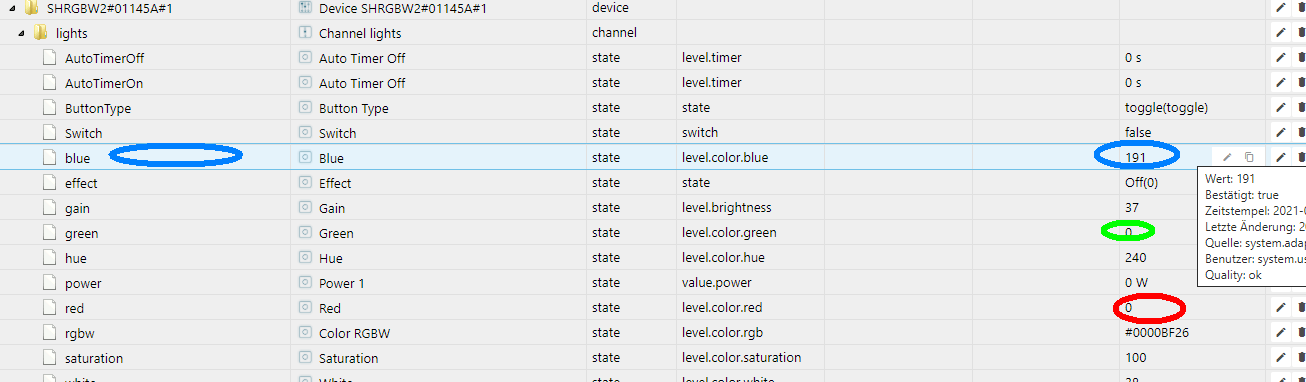

      steuere einige Hue Lampen mit dem Adapter "hue-extended".
      Dazu noch einen RGBW-Stripe mit einem Shelly- SHRGBW2.
      Nun wollte ich Farb-Änderungen bei den Hue Lampe direkt auf den LED Stripe übertragen. aÁber vielleicht war mein Ansatz dazu etwas zu einfach ..
      RBG-Wert im Hue ist bspw: "191,0,0" rot 191, blau 0, grün 0.
      Leider kommt das so bei Shelly nicht an .. .

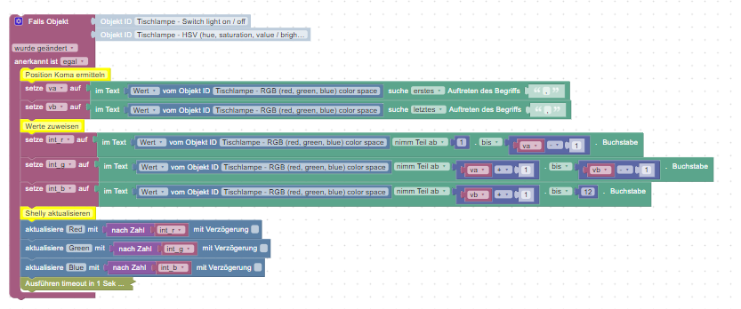

        paul53 @Guest last edited by
        @muetzeheinrich sagte: Leider kommt das so bei Shelly nicht an
        Verwende die Blöcke "steuere" anstelle von "aktualisiere".
          A Former User last edited by
          .. und ich dachte, dass ich den Unterschied zwischen "steuere" und "aktualisiere" verstanden hatte. : 😧 wohl aber nicht.
          jetzt aber > Geräte "steuern" ; Daten "aktualisieren".
          vielen Dank !
