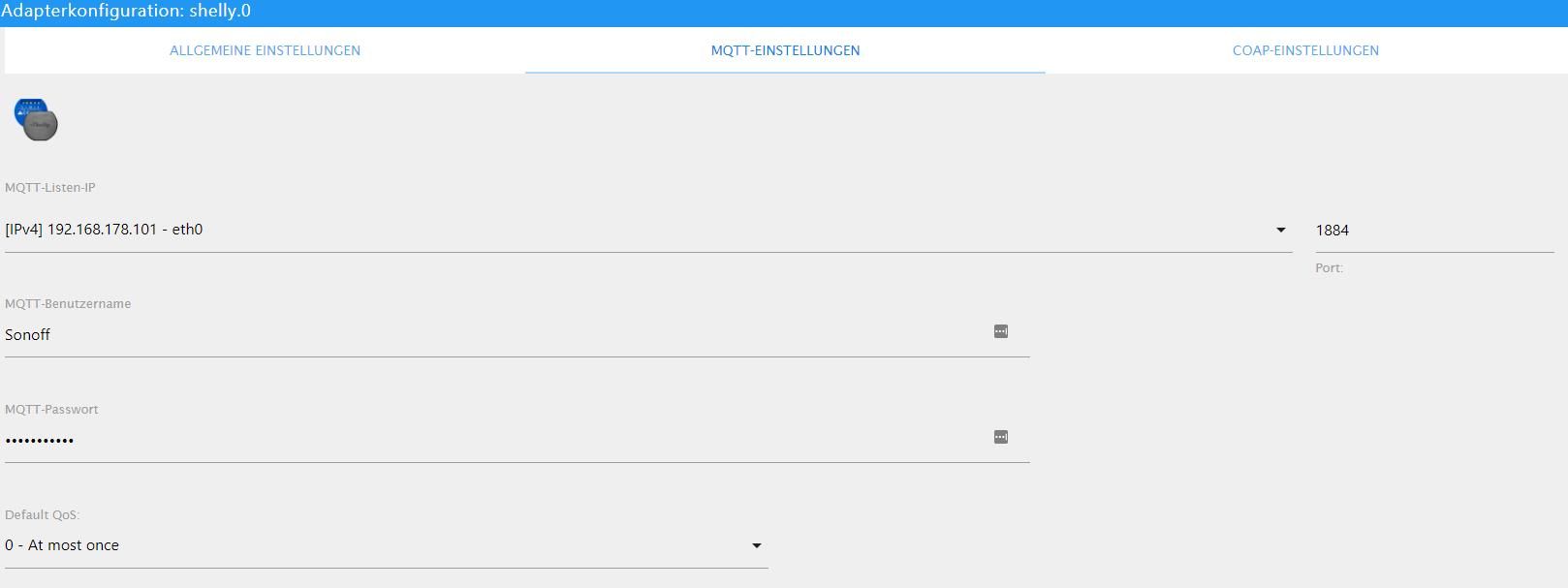

                  • Amnesia1211
                    Amnesia1211 last edited by
                    Leider bekomme ich die Fehlermeldung beim einbinden des neuen Shelly Motion.
                    Habe mir das Video von "haus-automatisierung" angeschaut die Version ist auf 4.0.6
                    shelly.0	2021-02-20 19:55:21.939	error	(23749) Shelly Device unknown, configuration for Shelly device 192.168.178.35 (shellymotionsensor / shellymotionsensor-60A4239A67C0 / undefined#60A4239A67C0#1) for MQTT does not exist!
                    Stuebi 2 Replies Last reply Reply Quote 0
                    • Stuebi
                      Stuebi @Amnesia1211 last edited by

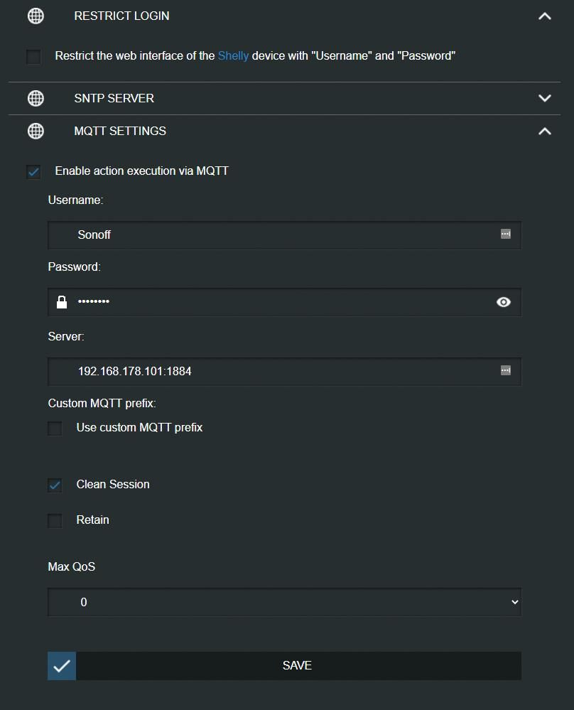

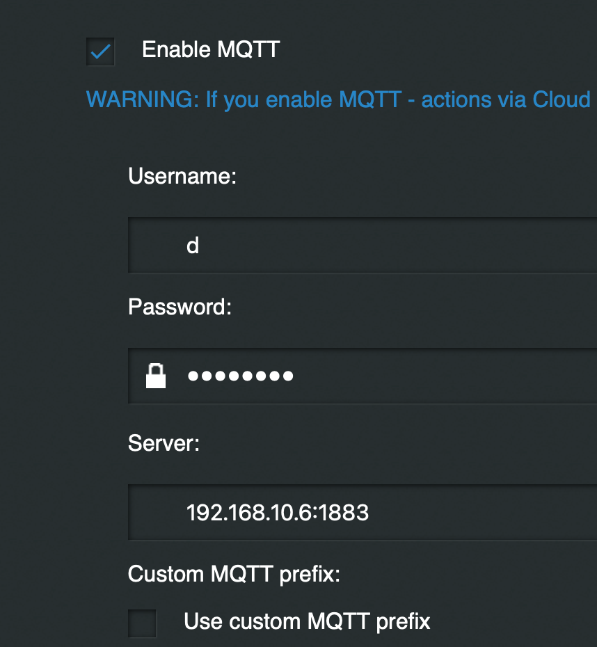

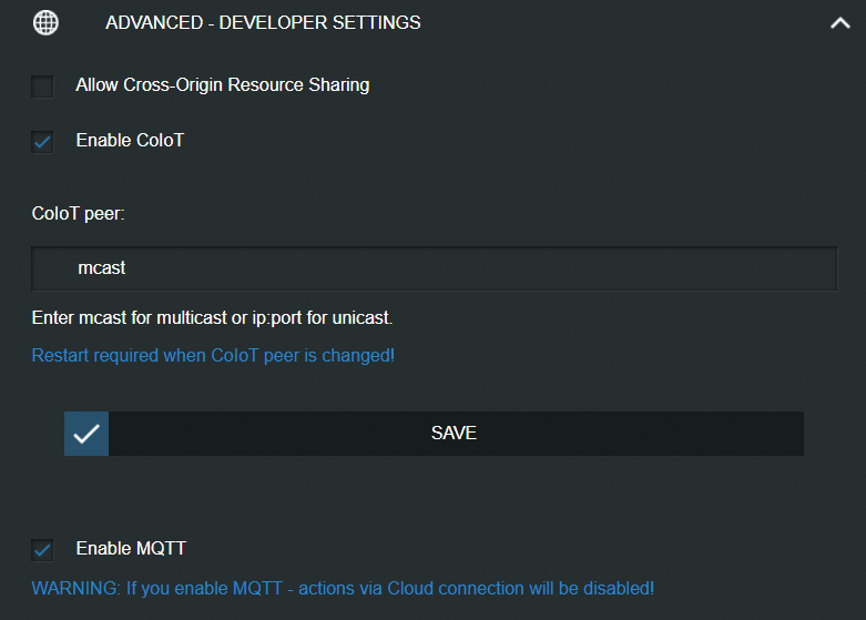

                      @amnesia1211 , hast Du auf dem Shelly Motion den MQTT Namen geändert oder nutzt Du die Default Einstellungen?
                      • Stuebi
                        @amnesia1211, Teste bitte einmal die Shelly Adapter Version 4.0.7-beta-2. Wie Du die lädst steht hier.
                        Amnesia1211 1 Reply Last reply Reply Quote 0
                        • Amnesia1211
                          Amnesia1211 @Stuebi last edited by
                          Habe die neue Version geladen und es nach Anleitung gemacht, leider ohne Erfolg.

                            @amnesia1211 , erst einmal ist die Fehlermeldung jetzt eine andere! Kann es sein, dass Du ein Passwort für den Shelly Motion gesetzt hast und ich meine nicht das für MQTT? Nehme das Passwort (nicht das für MQTT) einmal raus und teste es nochmals.
                            Nachtrag:
                            Leider kann ich es nicht testen. Mein Shelly Motion ist eine einzige Katastrophe. Firmwareupdate geht nicht, CoAP funktioniert überhaupt nicht und MQTT nur eingeschränkt. Das Teil landet gleich auf dem Müll. Ärgere mich über das Gerät. Zum Glück nutze ich für die Sensoren Lupusec Sensoren mit dem Lupusec Adapter. Das läuft stabil.

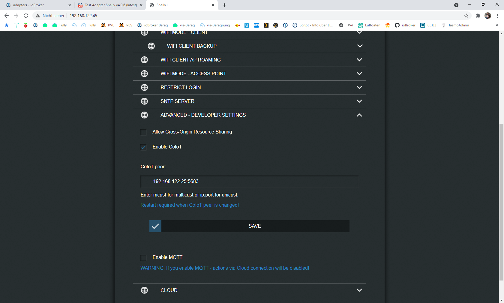

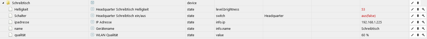

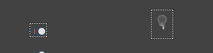

                            • da_Woody

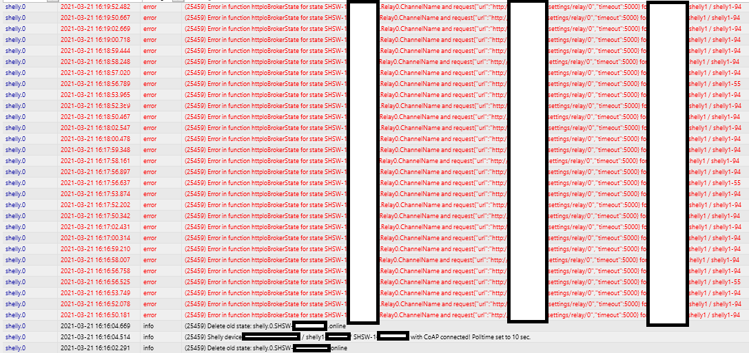

                              da_Woody @Stuebi last edited by da_Woody

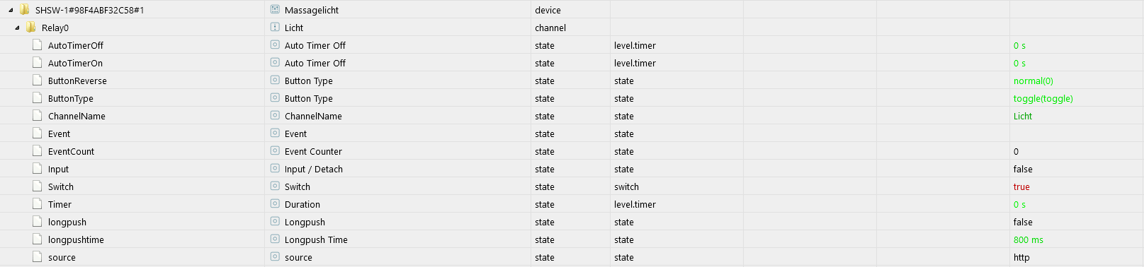

                              @stuebi
                              ich weis nicht mehr weiter. ich kämpfe seit wochen rum. es kommt beim schalten zwar eine grüne rückmeldung, dann wird der eintrag aber rot.
                              ich hatte wiedermal die FW von synology in verdacht. dem ist aber nicht so. seit anfang jänner quäl ich den support. im moment bin ich wieder auf dem FW stand mit dem alles funktioniert hat. selbst downgraden geht witziger weise nicht.
                              bin mir dem adapter schon zurück gegangen auf 4.0.3. da war im sommer alles ok (wie Harry da war). die shellys testweise auf 1.8.3. alles nichts genützt.
                              ich will CoAP weiter verwenden, da ich weis, daß es funtioniert. 70+ umstellen auf MQTT? no way. vor allem hatten da auch schon einige probleme mit. den iobroker hab ich inzwischen schon 2x neu aufgesetzt. (heute einmal davon) die tasmota teile im sonoff adapter haben die probleme nicht.
                              was ich festgestellt habe, wenn ich in der shellyapp schalte, bekommt der iobroker das gar nicht mit. umgekehrt aber schon. auch wenn ich über alexa schalte kommt da nichts rein.
                              somit ist jeder versuch in iqontrol, oder vis zum scheitern verurteilt.
                              rollo (shuttercontrol) licht und co mit smartcontrol funktionieren wiederum. heizungssteuerung über die shellyapp funktionieren zum glück auch. halt ohne rückmeldung in iqontrol.
                              ich weis echt nicht mehr wo ich ansetzen könnte.
                              63cb67ae-3263-491b-bc92-34dd24a74f43-grafik.png 37a2f457-d721-482b-a9fa-8562c06b8b89-grafik.png
                              • Stuebi
                                Stuebi @da_Woody last edited by
                                @da_woody , die Datenpunkte im Screenshot sind aber nicht die vom Shelly. Was ist mit den Original Datenpunkte funktionieren die auch nicht? Welches Gerät bereitet Probleme? Ist es nur ein Gerät oder sind es mehrere?
                                • da_Woody
                                  @stuebi right, sind die alias. bei den originalen aber genau das selbe.
                                  und es sind alle! die originale DP der beiden von oben...
                                  Stuebi 1 Reply Last reply Reply Quote 0
                                  • Stuebi
                                    @da_woody , du kannst spasseshalber die Shelly Instanz einmal stoppen und das coap Testprogramm starten:
                                    node /opt/iobroker/node_modules/iobroker.shelly/coaptest.js | grep SHSW-1#98F4ABF32C58
                                    Schaue einmal ob sich der Wert in 1101 ändert wenn Du über die App schaltest. Der muss eigentlich dann von 0 auf 1 oder umgekehrt sich ändern.
