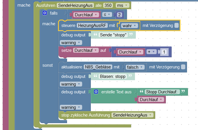

      ich verzweifel etwas mit meiner Steuerung des Heizgebläses... 😞
      Eigentlich läuft das Skript gut, doch manchmal läuft es einfach amok. 🙄
      Kann mir einfach nicht erklären wieso. 🤔
      Und zwar endet es in einer Endlosschleife, dabei springt es im Normalfall (sprich meistens) raus, aber manchmal...
      Von den Debugausgaben her, sollte es eigentlich nicht passieren, zumindest denke ich das, sehe nicht, wieso er in der Schleife bleibt.
      Sieht evtl. jemand etwas, das ich nicht sehe, oder kann mir sagen, wo technisch evtl. etwas schief gehen könnte
      Es folgen Debugs und Blocklycode (im Spoiler)
      javascript.0	2021-02-06 22:15:22.647	warn	(2823) script.js.common.Heizung_NG: Stopp Durchlauf: 3
      javascript.0	2021-02-06 22:15:22.646	warn	(2823) script.js.common.Heizung_NG: Blasen: stopp
      javascript.0	2021-02-06 22:15:22.297	warn	(2823) script.js.common.Heizung_NG: Stopp Durchlauf: 3
      javascript.0	2021-02-06 22:15:22.296	warn	(2823) script.js.common.Heizung_NG: Blasen: stopp
      javascript.0	2021-02-06 22:15:21.946	warn	(2823) script.js.common.Heizung_NG: Stopp Durchlauf: 3
      javascript.0	2021-02-06 22:15:21.945	warn	(2823) script.js.common.Heizung_NG: Blasen: stopp
      javascript.0	2021-02-06 22:15:21.596	warn	(2823) script.js.common.Heizung_NG: Stopp Durchlauf: 3
      javascript.0	2021-02-06 22:15:21.595	warn	(2823) script.js.common.Heizung_NG: Blasen: stopp
      <block xmlns="https://developers.google.com/blockly/xml" type="timeouts_setinterval" id="{F~lc_KU5[3*v@zNAgio" x="-129" y="1408">
       <field name="NAME">SendeHeizungAus</field>
       <field name="INTERVAL">350</field>
       <field name="UNIT">ms</field>
         <block type="controls_if" id="ylhL~C|Mqz.#pungG`WP">
             <block type="logic_compare" id="8vVexu:2!$!qf5V*i`KI">
               <field name="OP">LTE</field>
                 <block type="variables_get" id="PF/pkhv0{]I+5-[XiUON">
                   <field name="VAR" id="QqcV%p0(#2Rh:vc%kEr5">Durchlauf</field>
                 <block type="math_number" id="K2%B%np4#`q.qx?dt4R{">
                   <field name="NUM">2</field>
             <block type="control" id="@lP~x/(P.Wc]|2}jv2mI">
               <field name="OID">broadlink2.0.RMPROPLUS-42-fb-44.L.HeizungAusRF</field>
                 <block type="logic_boolean" id=",:9VW`G|x3xp)J;|Ea)A">
                 <block type="debug" id="iVYA9`l^+KEMn6V}8Y.)">
                   <field name="Severity">warn</field>
                   <value name="TEXT">
                     <shadow type="text" id="81H+$3NDM@sfV7vY_q*p">
                       <field name="TEXT">Sende "stopp"</field>
                     <block type="variables_set" id="6+[VI*`7I%Z9pZJCin_f">
                         <block type="math_arithmetic" id="2V)7aC_UUo5u7b/,vP6c">
                           <field name="OP">ADD</field>
                             <shadow xmlns="http://www.w3.org/1999/xhtml" id="}4k#4a5ReRCw.L-#;{MI" type="math_number">
                               <field name="NUM">1</field>
                             <block type="variables_get" id="k0*oT6Rc/u~N*zl}OPWI">
                             <shadow type="math_number" id="{v5EBajL~P-k}rm@ho/F">
           <statement name="ELSE">
             <block type="update" id="eH.|OBdW|.pI$j)}EM;e">
               <field name="OID">0_userdata.0.Nachtspeicher_WZ.N8S_Gebläse</field>
                 <block type="logic_boolean" id="r!oa5z8xW5KAdiu/Hal:">
                 <block type="debug" id="C@]SULoZSp6uyUCj4$,D">
                   <value name="TEXT">
                     <shadow type="text" id="+))hOIFdqYPXrNxp#.:Y">
                       <field name="TEXT">Blasen: stopp</field>
                     <block type="debug" id="0t6V=)P=URY.cSe-]54I">
                       <value name="TEXT">
                         <shadow type="text" id="Ssin.FzA]0[v/0-fhRf$">
                           <field name="TEXT"></field>
                         <block type="text_join" id="Xp!g}UaNp5^kW7m_}W!a">
                           <value name="ADD0">
                             <block type="text" id="F$Pj{[(W+XZHcq`R_uh|">
                               <field name="TEXT">Stopp Durchlauf: </field>
                           <value name="ADD1">
                             <block type="variables_get" id="}?1eqRU2/13,~4.s=*Dp">
                         <block type="timeouts_clearinterval" id="w$NmGQI16lK3vZZ]o*gt">

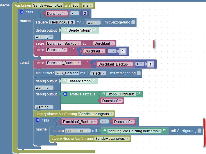

      Nachtrag: Ich habe jetzt mal folgene Ergänzung eingefügt, in der Hoffnung, dass so die Endlosschleife erkannt wird.
      Sollte das so gehen?

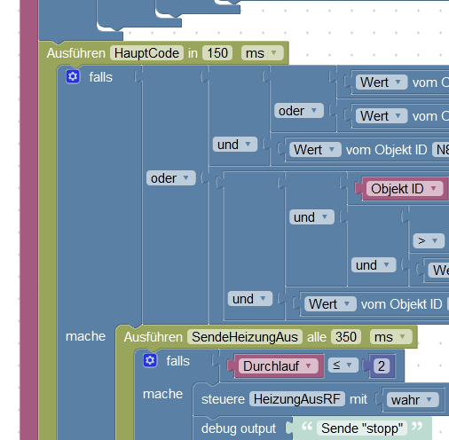

        paul53 @padrino last edited by
        @padrino
        Man sieht den entscheidenden Teil nicht.
        Wenn das Intervall SendeHeizungAus mehr als einmal gestartet wurde, lässt es sich nicht mehr stoppen.
        padrino 1 Reply Last reply Reply Quote 0
        • padrino
          padrino Most Active @paul53 last edited by
          Hm, also der sollte eigentlich nur einmal laufen, der Aufruf befindet sich einmal im "Hauptbaum".
            paul53 @padrino last edited by paul53
            @padrino sagte:
            Eigentlich... Der Trigger kann nicht ein zweites Mal auslösen, bevor das Intervall gestoppt wurde?
            • padrino
              Ja, kann er.
              Aber ich hatte das extra mal mit einem extrem langen Intervall getestet und in meinem Test hat jeder Trigger zwar ein neues Intervall gestartet, das konnte dann aber auch von seinem korrekten "Stopp" beendet werden, sprich bei einem neuen Intervalldurchlauf war eine "Kopie des Stopps" zuständig und funktionsfähig. 🤔
