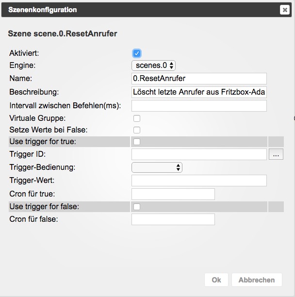

                    Hier die Konfiguration für den Szenen-Adapter.
                    Neue Szene erstellen mit dem Plus Symbol links oben.
                    Dann mit dem Plus rechts in der Zeile der neu erstellten Szene jeweils beide Datenpunkte (die du setzen willst) eintragen. Und die im Screenshot grünen Felder löschen / leeren / nullen. 261_bildschirmfoto_2017-01-03_um_22.38.15.png
                    Wenn diese beiden Datenpunkte (im Original) zukünftig leer sind, wird die Szene auf true gehen. Wird einer der Datenpunkte gefüllt, geht die Szene auf false.
                    Dann brauchst du nur noch ein VIS Widget, das die Szene manuell auf true setzt.
