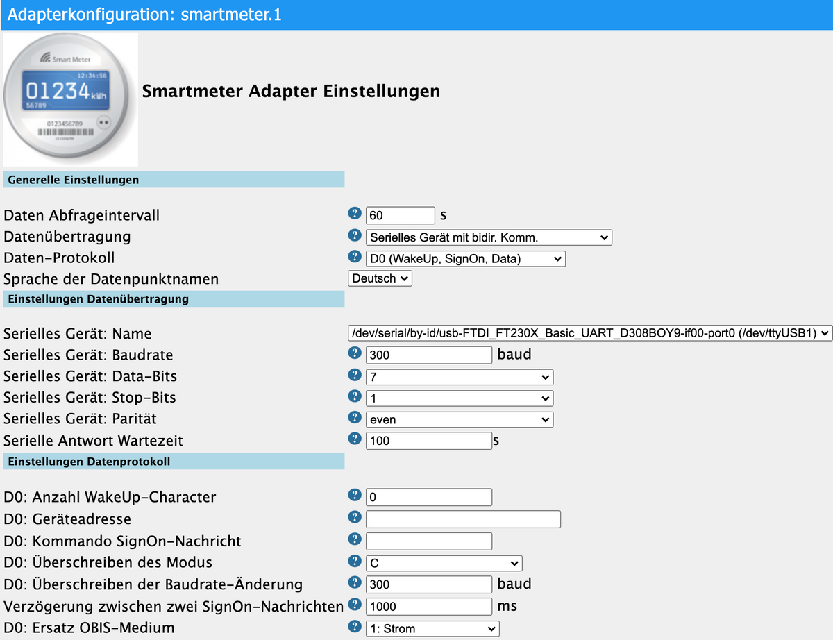

      Mittlerweile bin ich aber von der Lösung Weidmann zu einer Raspberry & IOBroker installation mit Smartmeter Adapter von Ingo umgestiegen. Die Leseköpfe
      von Weidmann funktionieren auch dort. Besten Dank nochmal an Ingo für den tollen Adapter.
      Warum? Bei der Lösung mit Weidmann habe ich nach 1-2 Wochen Betrieb leider immer wieder Probleme gehabt und musste das Gerät vor Ort neu starten.
      An was das liegt habe ich leider nicht herausgefunden und bin daher auf die einfachere Lösung mit Smartmeter und PI umgestiegen.
      PS: ich lese damit einem Itron ICE 3000 aus.
      Die Einstellung die ich hier im Forum gefunden habe hat am Anfang nicht geklappt, mit dieser Einstellung funktioniert aber der Zähler nun:
