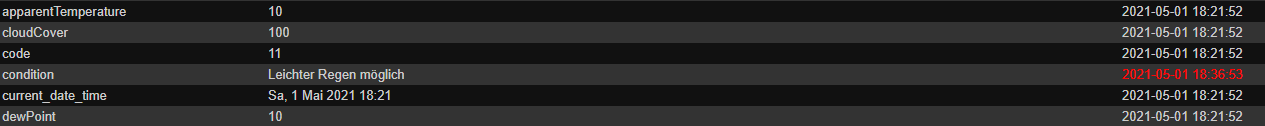

                    Also ich habe nun den Weather-Underground-Adapter genommen und der passt ganz gut. Ich lasse nun am Morgen den Text vom Objekt "weatherunderground.0.forecastPeriod.0p.state" über die Alexa vorlesen und dann habe ich auf der Tonspur gerade die wichtigsten Infos.
                      baerengraben @danielos last edited by
                      @danielos Ich sehe diese Frage erst jetzt. Evtl. hilft das ja noch:
                      Der Swiss-Weather-Adapter liefert die Regenwarscheinlichkeit in % auch mit. Unter "24hForecast">hour[0-7]>values>pr"
                      Du hast damit jeweils die Regenwarscheinlichkeit für die jeweils nächsten 3h (hour0 - 7) zur Verfügung.
                      Noch wichtig: Der früheste Zeitpunkt um die Daten für den neuen Tag zu erhalten ist ab 0:00 Uhr. Es ist also erst ab 0:00 Uhr möglich, die Regenwahrscheinlichkeit für den neuen Tag auszuwerten. Das sollte aber bei deinem Use-Case (so wie ich ihn verstehe) reichen.
