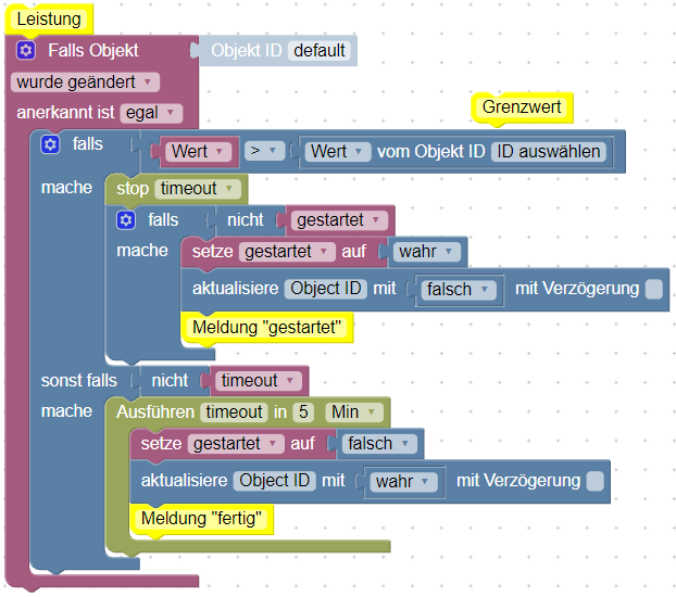

                      paul53 @SkeeveKlah last edited by
                      @skeeveklah
                      Prinzip, das mit unterschiedlichen Verzögerungszeiten für "fertig" bei jedem Trockner / jeder Waschmaschine funktionieren sollte:

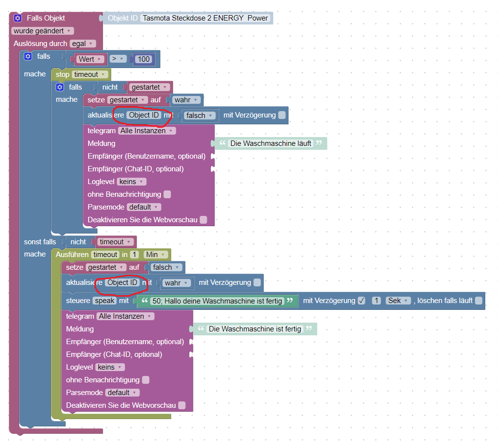

                            Hallo, ich habe das mal nachgebaut
                            Welche Object ID muss denn da eingetragen werden?
                            Warum ist falls mache in falls mache eingepackt?
                            Sorry, bin noch Anfänger.
                            paul53 Asgothian 2 Replies Last reply Reply Quote 0
                              paul53 @Gonzokalle last edited by
                              @gonzokalle sagte: Welche Object ID muss denn da eingetragen werden?
                              Lösche oder deaktiviere die beiden Blöcke "aktualisiere", wenn kein Datenpunkt für "Waschmaschine fertig" vorgesehen ist.

                                Asgothian Developer @Gonzokalle last edited by Asgothian
                                @gonzokalle sagte in [solved]Mehrfache Telegram Nachrichten:
                                Soweit das zu erkennen ist dient der da angesprochene Datenpunkt dazu eine Anzeige zu steuern ob die Waschmaschine läuft oder nicht. (Datenpunkt Wahr: Waschmaschine ist "frei", Datenpunkt Falsch: Waschmaschine läuft.)
                                Das hat etwas mit Logik zu tun.
                                Natürlich kann man versuchen alles in eine grosse Bedingung zu zwängen, es ist aber oft hilfreich die Verschiedenen Bedingungen getrennt voneinander zu behandeln.
                                In diesem Fall sorgt das äussere falls Wert < 100 dafür zu erkennen ob die Waschmaschine läuft oder nicht, während das innere falls nicht gestartet dazu dient dafür zu sorgen das die Telegramm Meldung nur einmal kommt. Dazu kommt noch das der Timeout unabhängig von der inneren Bedingung immer angehalten wird.
                                A.
                                • G
                                  Danke auch beiden.
                                  Auch gut, dann kann ich mit der Objekt ID die Waschmaschine in der Vis anzeigen lassen. Hatte ich sowieso mal vor gehabt.
                                  Es war auch mein Problem, dass die Meldung Waschmaschine läuft andauernd kam. Jetzt nur zu Start.😁

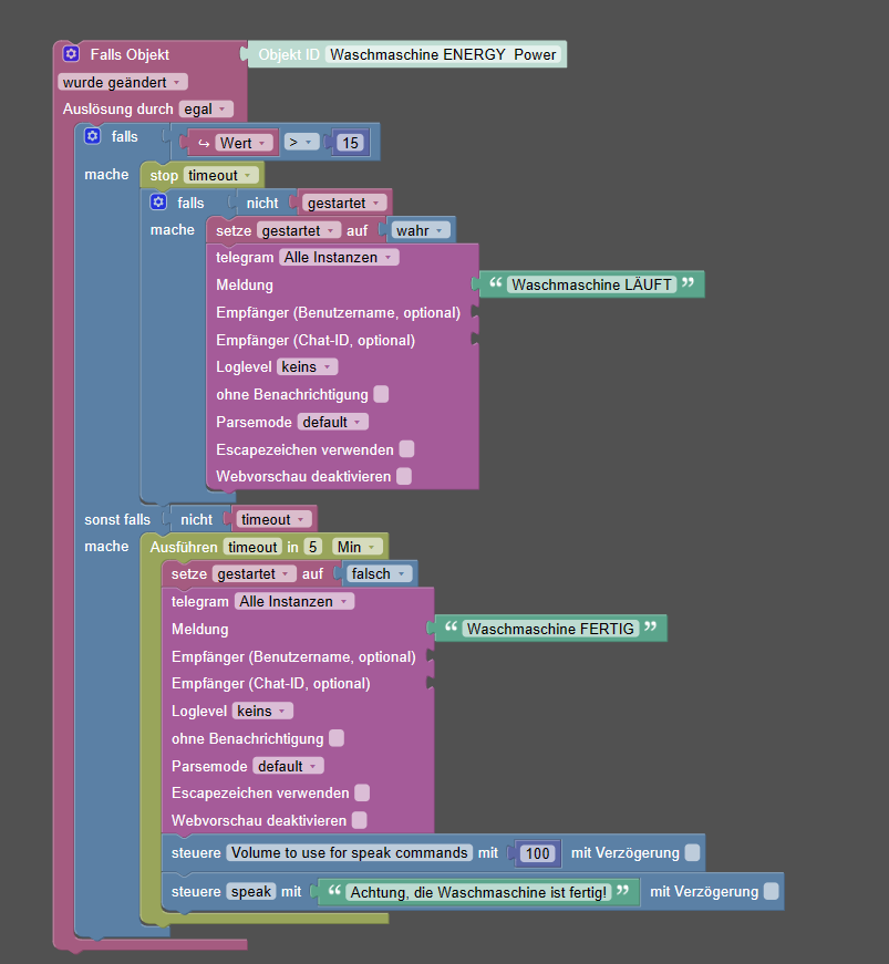

                                    Ich hatte dein Blockly damals für meine Waschmaschine nachgebaut und es hat auch die ganze Zeit super funktioniert. Allerdings bekomme ich plötzlich (sobald die Waschmaschine fertig ist) alle 5 Minuten die "Waschmaschine ist FERTIG" Meldung.
                                    Hier mal ein Screenshot von meinem Nachbau. Hast du vllt eine Idee wo das Problem liegt?
                                    LG
                                      paul53 last edited by paul53
                                      @breiti sagte: Idee wo das Problem liegt?
                                      Das Problem besteht seit Version 7.0.5 des Javascript-Adapters darin, dass der Timeout-Block geändert wurde, so dass nach Ablauf der Verzögerungszeit die Timer-Variable auf null gesetzt wird und deshalb die Sperre nicht mehr funktioniert. Siehe hier
                                      Ersetze "nicht timeout" durch "vorheriger Wert > 15".

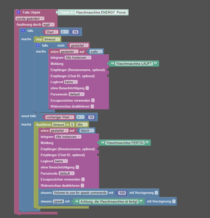

                                        breiti @paul53 last edited by
                                        @paul53 sagte: Ersetze "nicht timeout" durch "vorheriger Wert > 15"
                                        erstmal vielen Dank für deine Hilfe! 🙂
                                        Ich habe das Blockly jetzt folgendermaßen abgeändert:
                                        Jetzt habe ich die Waschmaschine eingeschaltet und habe bis jetzt noch keine Startmeldung bekommen.
                                        LG
                                          paul53 @breiti last edited by
                                          @breiti sagte: Blockly jetzt folgendermaßen abgeändert:
                                          Wert und vorheriger Wert dürfen keine selbst erstellten Variablen sein, sondern aus "Trigger".
                                            Ups, da waren die Finger schneller als das Hirn! 😀
                                            Nun funktioniert wieder alles. Vielen Dank für deine Hilfe!!
