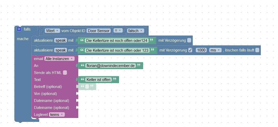

      Ich habe diverse Scripte die mit "Steuere mit" das Speak Objekt meiner Amazon Echos schreibt.
      Das hat lange problemlos funktioniert.
      Aktuell leider nur sporadisch.
      Wenn ich den Datenpunkt Speak per Hand beschreibe funktioniert es immer.
      Kommt der Text aus einem Script bleibt Echo Stumm, obwohl der Text im Datenpunkt ersichtlich ist.
      Alle Adapter sind up to date.
      Hat jemand eine Idee?

            @florian112
            funktioniert bei mir problemlos.
            zeig doch mal ein Beispiel Blockly
            F 2 Replies Last reply Reply Quote 0

              Das Script ist eigentlich total einfach:
              Ich hatte zuerst gedacht das "speak" einfach bei meiner Gruppe nicht mehr funktioniert. Darum gibt es jetzt zwei "speak" Befehle für meine beiden Echos.
              Das ändert aber nichts.
              In den Objekten sehe ich, dass der Wert aktualisiert wird, aber die Box bleibt stumm.

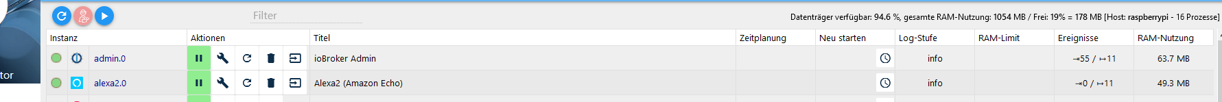

                Hier noch mein alexa2 adapter Status.
                Wie auch schon gesagt wenn in in den Objekten das speak "per Hand" beschreibe, dann funktioniert es. Nur wenn es aus Blockly kommt nicht.

                  @florian112
                  ich nehme immer "steuere" anstatt "aktualisiere" bei speak. Liegt es daran?
                  dslraser F 2 Replies Last reply Reply Quote 0

                    @albert-k sagte in Blockly und Alexa2 Datenpunkte:
                    @florian112
                    steuere sollte richtig sein.
                      Florian112 @Albert K last edited by
                      @albert-k
                      @dslraser
                      ja das scheint es zu sein...oh mann. Wisst ihr was der Unterschied ist?
                      Albert K dslraser 2 Replies Last reply Reply Quote 0

                        Albert K @Florian112 last edited by
                        @florian112
                        Ja, mit steuere funktioniert es, mit aktualisiere funktioniert es nicht 😊 😊 😊
