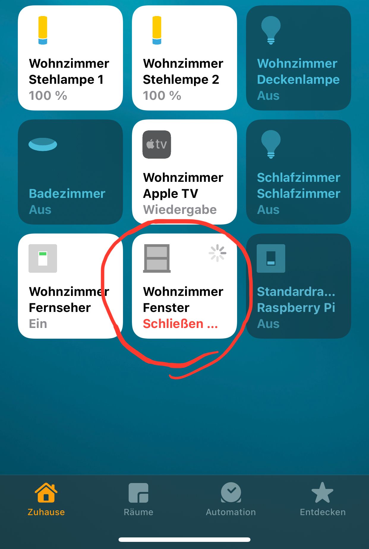

            Jetzt habe ich doch eine Frage.
            Was muss ich genau beim Fenstersensoren auswählen?
            Muss ich bei Yahka als Service den CurrentPosition aktivieren oder den TargetPosition?
            Wenn ich den TargetPosition aktiviere, dann wird das geschlossene Fenster korrekt angezeigt aber wenn ich das Fenster öffne, steht "Das Fenster wird geöffnet" und nicht Fenster offen.
            Wenn ich den CurrentPosition aktiviere, wird beim öffnen in roter Schrift "Schließen" angezeigt und ich bekomme sowohl beim öffnen und auch beim schließen eine Push Benachrichtigung.

            • Asgothian
              Asgothian Developer @Masterg 23 last edited by
              @masterg-23 weder noch. Der Dienst typ ist nicht ideal. Ich nutze den "contact sensor" dienst. Den kannst du als Fenster oder Tür darstellen. Der Fenster typ ist für Fenster die du aus dem System öffnen und schiessen kannst.

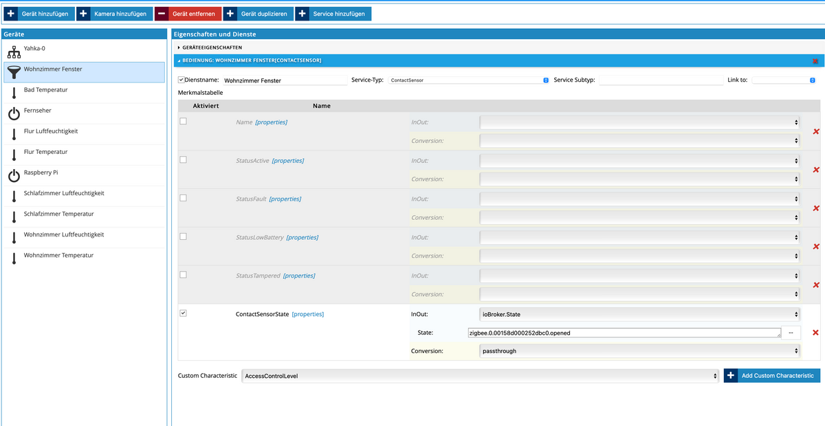

                @asgothian So kriege ich es nicht ins Homekit. Der taucht ganz kurz auf als Standardraum und dann verschwindet er.
                Bei Eigenschaften habe ich Sensor ausgewählt und als Service den "contact sensor"
                • Asgothian
                  @masterg-23 so geht es bei mir.. schau nochmal nach ob er den Sensor nicht schon einem Raum zugeordnet ist. Es kann sein das er nicht automatisch als Fenster dargestellt wird - das weiss ich nicht.
                  A.
                  Masterg 23 1 Reply Last reply Reply Quote 0
                  • Masterg 23
                    Masterg 23 @Asgothian last edited by Masterg 23
                    @asgothian super vielen lieben Dank 🙂 . Es hat funktioniert.
