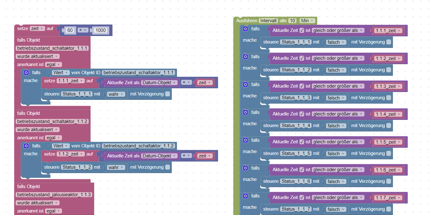

      mein gedanke war:
      wenn gerät ein true sendet dann merke ich mir die zeit und erhöhe die zeit auf das nächst zu erwartende true.
      nebenbei überprüfe ich die zeit zyklisch ob sie größer ist als als die aktuelle - falls ja kam kein true rechtzeit an und setze einen wert auf false...
      wo liegt hier mein denkfehler?

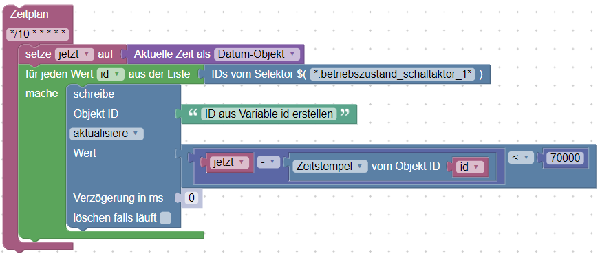

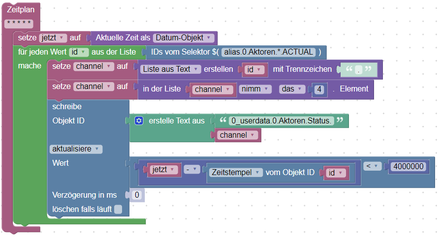

              Mittels Selektor kann man eine Schleife über alle zu überwachenden Datenpunkte bilden. Etwa so:
              Da ich die Struktur der IDs nicht kenne, kann ich weder beim Selektor noch bei den zu bildenden IDs für das Ergebnis helfen.

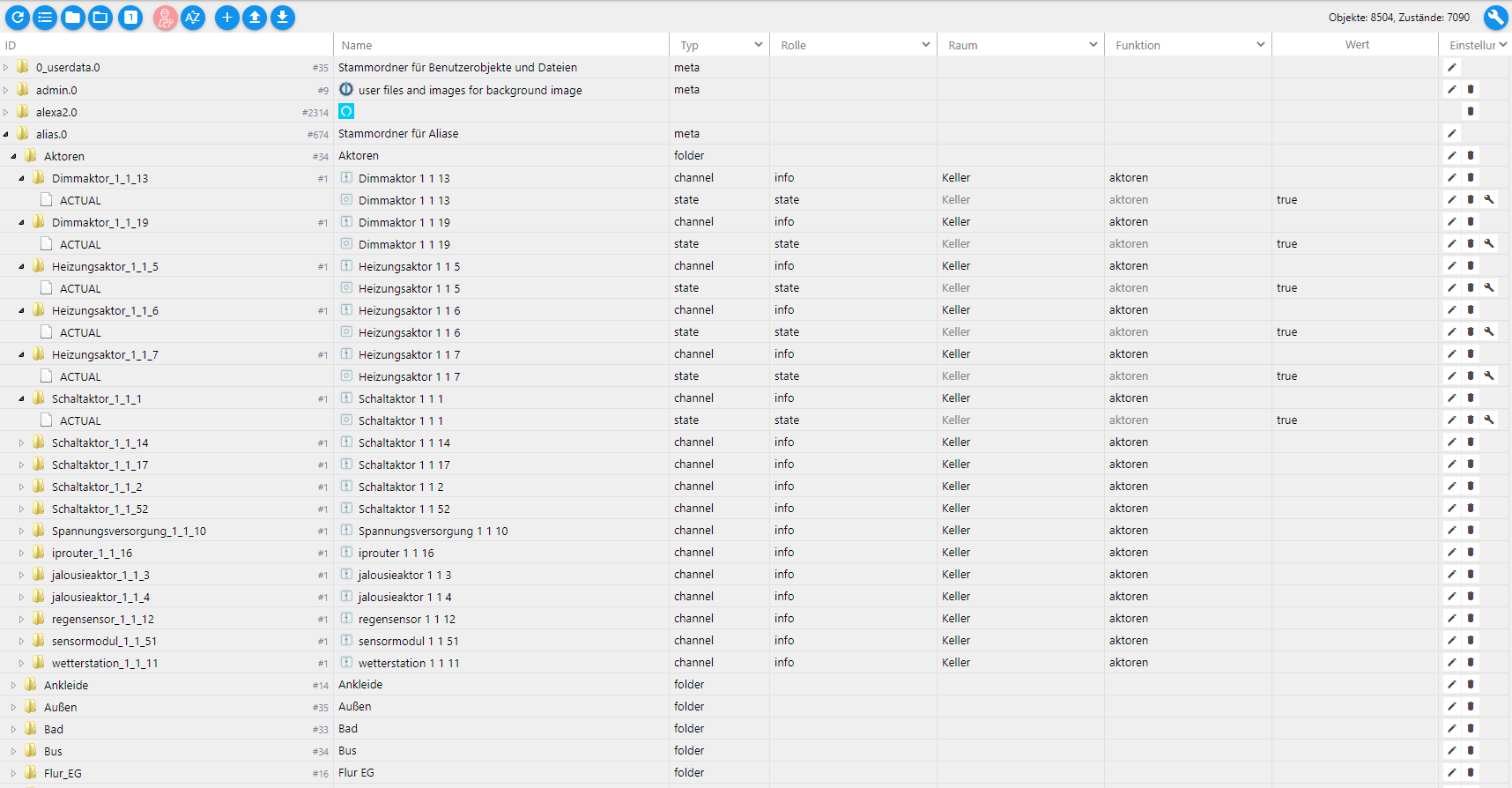

                Die DPs sehen wie gefolgt aus:
                kannst damit noch was anfangen?

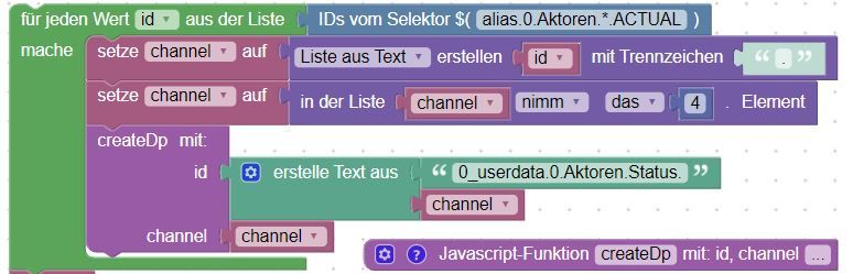

                      Vorschlag:
                      Die Status-Datenpunkte können ebenfalls in einer Schleife erstellt werden, mit folgendem Inhalt der Javascript-Funktion createDp(id, channel):
                      if(!existState(id)) createState(id, true, {type: 'boolean', name: channel.replace(/_/g, ' '), role: 'indicator'});

                          Funktioniert super.
                          Danke nochmal
