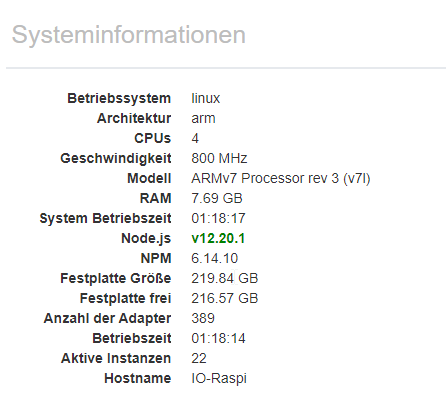

        Node-Version:
        12.20.1
        Nodejs-Version:
        10.x.x
        Wat denn nun?

            @thomas-braun
            ..sorry, ist das nicht das Gleiche 😕 ähhhh. 12.20.01 ?!
            ...kenn mich noch nicht so aus 🙂

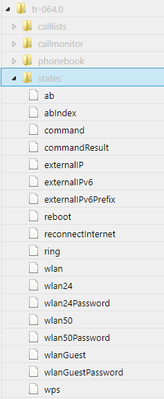

                      Wie sehen denn die Objekte des Repeaters aus?
                      Villarriba 1 Reply Last reply Reply Quote 0
                      • Villarriba
                        Villarriba @wendy2702 last edited by
                        @wendy2702
                        ...von "callist" über "callmonitor" und "phonebook" alles dabei ...wofür man das braucht?!
                        die States sehen so aus:
                        • wendy2702
                          wendy2702 @Villarriba last edited by
                          @villarriba und was passiert wenn du den Datenpunkt WLAN Guest auf false stellst?
                          • Villarriba
                            @wendy2702
                            geht auf false! blinkt kurz grün und wechselt dann zu rot, aber bleibt false.
                            Genauso anders rum, aber das WLAN bleibt aus und der Haken setzt sich auch nicht im Repeater.
                            Bei der Verbindung mit dem Router im Keller funktioniert das! Dort ändert sich der WLAN-Status.
                            Bringt leider nix, wenn der Router im Keller ist 😉
                            ...und auch noch das GästeWLAN des Repeaters nicht schaltet 😖
                            • Villarriba
                              Villarriba @Villarriba last edited by Villarriba
                              @wendy2702
                              ...wenn ich in den State "wlanGuestPassword" was eintrage, ändert sich das normale WLAN-Passwort ... 🙃 😋
                              ich kenn' mich ja nicht aus, aber kann es sein, dass der State nur irgendwie nicht an die korrekte "Adresse" gesendet oder abgefragt wird? Könnte man das nicht irgendwie herausfinden und im Adapter ändern?
