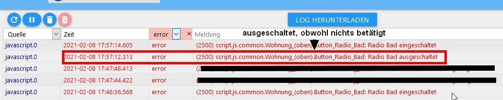

      ich habe ein kleines Problem mit meinem Ikea Tradfri Dimmerschalter. Ich schalte hiermit ein Internetradio ein/aus. An sich funktioniert das auch ohne große Probleme. Seit ein paar Tagen habe ich jedoch den Fall, dass das Radio nach 10 Minuten mit der Wiedergabe stoppt. Am Radio liegt es nicht, denn der IO-Broker führt das Skript zum Stoppen aus, obwohl niemand auf den Schalter drückt.
      Vermutlich habe ich hier einen Programmierfehler gemacht. Es wäre nett, wenn sich das einmal jemand ansehen könnte.

          • surfer09
            surfer09 @jensven last edited by
            @jensven Perfekt! Ich danke dir! Ich habe das Skript gerade mal umgebaut und werde mal beobachten, ob es nun besser funktioniert 😉
