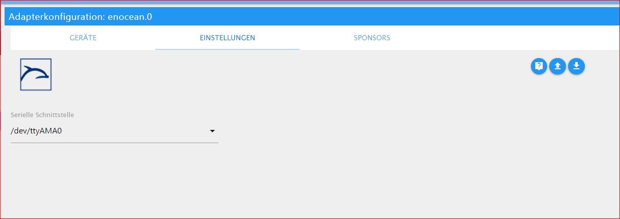

                        Ich habe dann in der Konfiguration des ioBroker-Adapters als Schnittstelle /dev/ttyAMA0 gewählt, bzw das war das einzige, was zu Auswahl angeboten wurde.

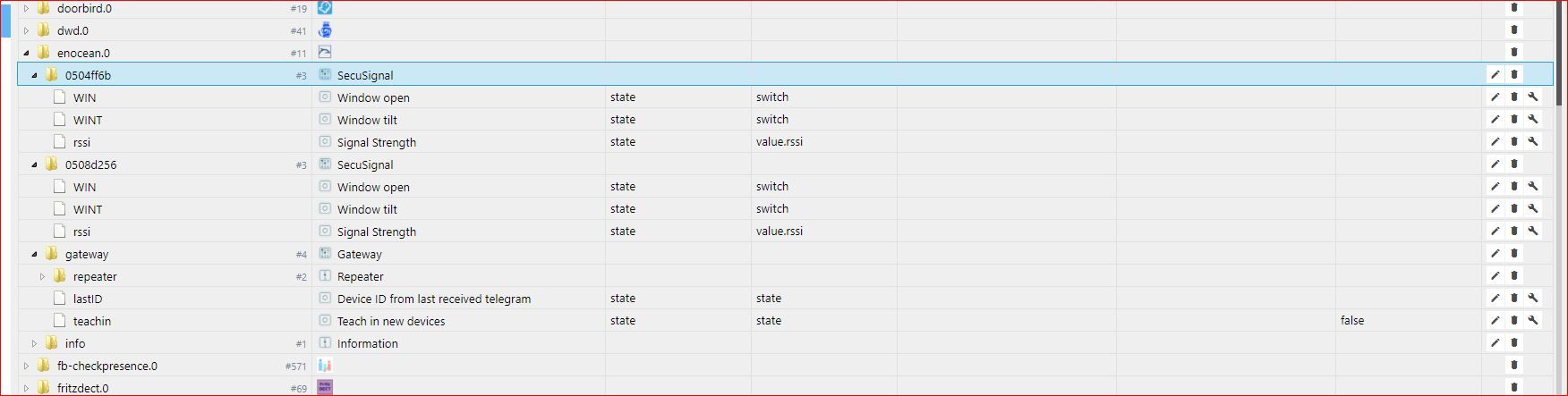

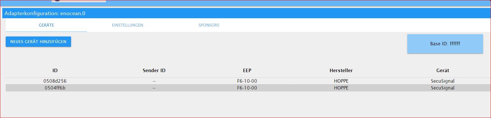

                        Ich habe dann unter Geräte/Neus Gerät hinzufügen - Hersteller Hoppe - SecuSignal ausgwählt, die ID des Gerätes eingegeben. Das Hat auch funktioniert, nur wird in den Objekten kein Status angezeigt. Ich hänge mal ein paar Bilder an:
                        Was mache ich falsch??

                          @atticus viel flsch machen kann man da nicht.
                          Da offensichtlich gar nichts Empfangen wird wäre mein erster verdacht das irgendwas nicht mit dem Aufsteckmodul für den Pi stimmt.
                          Dafür Spricht das die Base ID ffffff nur der aplatzhalter für die ID vom Modul ist.
                          Hast du noch irgendwas anderes am Pi angeschlossen außer dem Modul? Wen ja zieh es ab und schau nochmal in der Adapterkonfiguration ob noch ein Gerät zur Auswahl steht.

                              Das EnOcean-Pi-Modul wird auf die GPIO-Leiste des Raspberry Pi gesteckt. Zur Kommunikation mit dem Raspberry Pi verwendet der EnOcean Pi die UART-Schnittstelle, deren Pin 8 (GPIO14) zum Senden und Pin 10 (GPIO15) zum Empfangen von Daten erforderlich ist. Für die Spannungsversorgung benötigt das Modul zusätzlich 3,3 V (Pin 1) und Massenpotenzial (Pin 6). Als ein Nachteil des EnOcean Pi kann gesehen werden, dass wegen der Platine die oberen Pins des Raspberry Pi nicht mehr zugänglich sind und eine Vermittlung der empfangenen Daten über SPI oder I²C deshalb nicht mehr möglich ist.
                              Für die Kommunikation über die UART-Schnittstelle ist die Gerätedatei /dev/ttyAMA0 zuständig. Hierfür ist es wichtig, dass die serielle Konsole vor dem Einsatz des EnOcean Pi deaktiviert wird, weil das Betriebssystem die UART-Schnittstelle standardmäßig als serielle Konsole benutzt. Diese lässt sich mithilfe der Konfigurationssoftware »raspi-config« unter den erweiterten Einstellungen deaktivieren.
                              Kannst du dazu was sagen?
                              Ich habe in Raspi-Config P6, den seriellen Port deaktiviert, P5, I2C ist aktiviert.

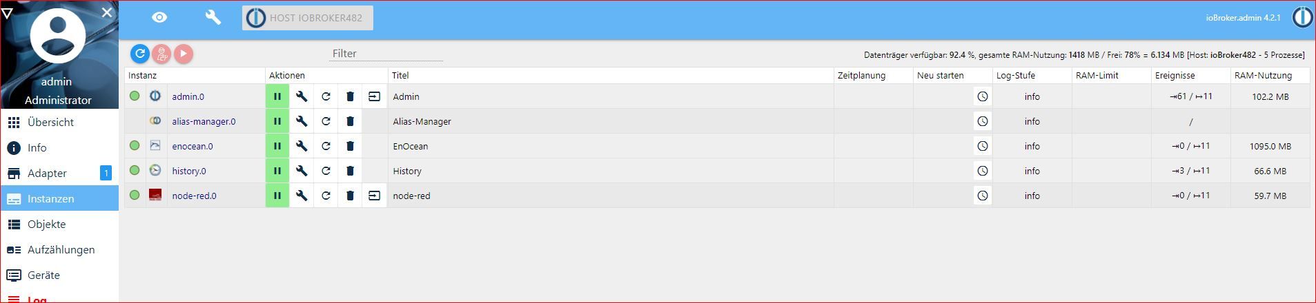

                                  Also das ist ein Raspberry 4 mit 8GB, im ioBroker sind (ca.) 50 Adapter installiert, davon laufen genau 5. Das ist mein Ersatz-und Backup-Raspberry.
                                  Was kann ich da machen?
                                  Hier mal ein Bild der laufenden Instanzen:
                                  PS: ich will Dich mit meinem Problem nicht belästigen, nur wenn es Deine Zeit erlaubt, Danke.
                                  A Jey Cee 2 Replies Last reply Reply Quote 0

                                      @atticus passt du hast mit dem Screenshot schon gezeigt das der enocean Adapter das Problem ist. Der dürfte nicht 1GB RAM verbrauchen.
                                      Leider findet sich im Log außer der Startmeldung des Adapters und der Felermeldung.
