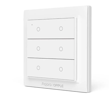

          Meine Rolladenmotoren werden nur per Funk angesteuert (Fehler beim Bau, meine Schuld), nicht per fest-verdrahtetem Schalter. Daher habe ich nun eine Lösung über SingalDuino - FHEM - ioBroker - Alexa aufgebaut, die auch super funktioniert.
          Ich suche nun natürlich Schalter die ich per Funk ebenfalls in den ioBroker einbinden kann, um dann Script 1,2,3... anzusteuern.
          Im Kern eigentlich sowas wie diesen hier nur mit einem Kanal und nicht zwei Kanälen:
          Danke und sorry,
          Moritz

            Ich bin zwar kein Hue Fan, aber der "Philips Hue Wireless Dimming Schalter" ist wirklich gut in iobroker einzubinden (wenn man eine Hue bridge hat natürlich) Bis zu 8 Aktionen können insgesamt daran geknüpft werden.
              DasMoritz @Albert K last edited by
              @albert-k
              die habe ich auch schon gesehen. Optisch gefallen mir die o.g. Aqaras deutlich besser, da diese eher nach einem normalen Schalter aussehen.
