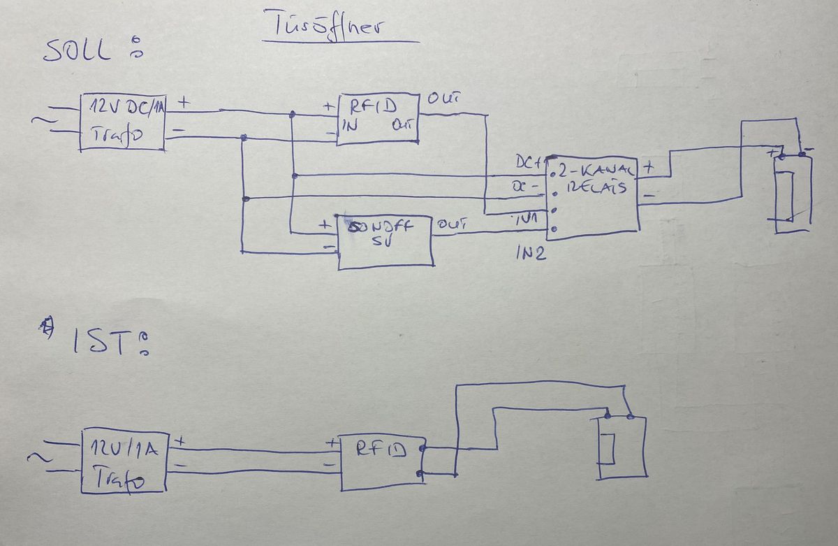

      Gedanklich wollte ich den Sonoff parallel zu RFID schalten und el.Türöffner nicht nur mit RFID Chips sondern mit Siri bzw. NFC Tags Aufkleber Routine mittels IoBroker auslösen.
      Meine Gedanken: Darf ich parallel ohne weiteres schalten. Soll ich extra Versorgung für Sonoff SV verlegen. Was ist mit Isolationg Mode ist es in dem Fall doch richtige? Potenzialfrei schalten damit der Sonoff nicht mit RFID in Kolision Kommt???
      Oder 2-Relais Optokoppler zwischenschalten?
      Doppelrelais
      Hier ist meine Skizze ob das so alles mit einem Trafo 12V/1A zu bespeisen ist?
      Brauche Denkanschtösse. Bin elelktronisch versierts.
      LG an alle und bestimmt hat es schon jemand so realisiert.

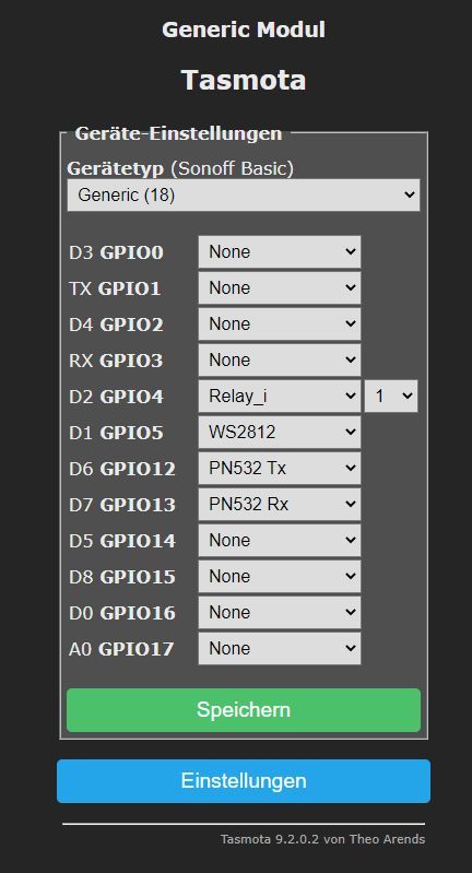

        Ich nutze einen Sonoff DEV (gibt es leider nicht mehr) mit Tasmota und einem PN532 Lesegerät
        Alternativ habe ich das auch schon mit einem Wemos D1, einem Relais und dem PN532 zusammengebaut.
        Gesteuert wird das über Rules (und nicht Pulsetime) und der Öffner wird nur 1 Sekunde angesteuert. Ich will das Teil ja nicht kochen.
        on PN532#DATA=RFID1 do backlog power1 on;power2 on;publish RFID1;ruletimer1 1 endon on rules#timer=1 do backlog power1 off;power2 off endon  on PN532#DATA=Karte2 do backlog power1 on;power2 on;publish Karte2;ruletimer1 1 endon on rules#timer=1 do backlog power1 off;power2 off endon  on PN532#DATA=Karte1 do backlog power1 on;power2 on;publish Karte1;ruletimer1 1 endon on rules#timer=1 do backlog power1 off;power2 off endon
        Die beiden Powerleitungen verwende ich weil ich am anderen GPIO eine WS2812 als optische Kontrolle angeschlossen habe.
        Zusätzlich könnte ich den noch über die Weboberfläche im heimischen WLan ansteuern.
        Leser für NFC Tags habe ich noch keine gefunden, aber die sollten eigentlich auch am Tasmota funktionieren.
        Dadurch entfällt dann gleichzeitig das bisherige Lesegerät.

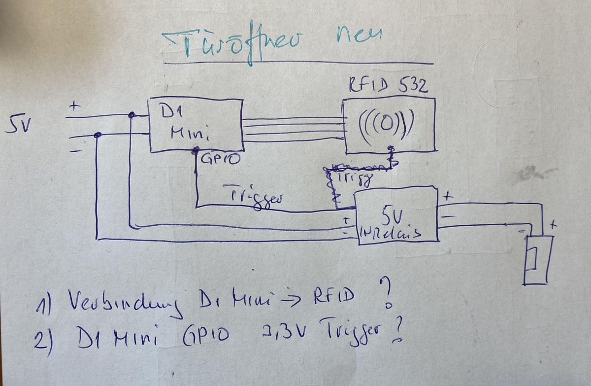

            Habe etwas bei Youtube nachgeschaut, die Variante mit RC522 ist wohl etwas eleganter 🙂 Hab dann Skizze angähängt mit der neuen Schaltung.
            Werde noch herausfinden wie das noch verdrahtet wird.
            Vorhandene RFID Chips können noch übernommen werden und Wemos D1 Mini ist ebenfalls vorhanden.
            Hab einen D1 Mini mit Tasmota als Switch geflasht und so eingestellt das er an GPIO2 meine ich die 3,3V für 1s durchschaltet (Trigger) für meinen Schaltrelais?
            Oder soll ich bei Arduino bleiben. Ich weiss jetzt nicht ob Arduino mit IoBroker kommunizieren kann :-). Mit Tasmota wurde schon eingebunden.
            Mit den Rules ist schön nur da fehlen mir Angaben bezüglich Art und GPIO Einstellungen von geflashten Tasmota Modul( ist wohl auf D1 bezogen oder?)
            LG und vielen Dank für Hilfe

              @asmir-gracic Der Vorteil an der Lösung mit dem PN532 ist, das du den draußen installieren kannst und die Elektronik innen. Wenn den außen jemand wegklopft kann er nix damit anfangen, weil ja der D1 ein I²C Signal erwartet.
              Bei mir funktioniert der PN532 allerdings durch eine Holzverkleidung neben der Tür hindurch. Ich habe also von außen gar kein sichtbares Gerät für RFID. Man muss nur den Chip an die passende Stelle drücken.
              Ein Problem das ich noch nicht lösen konnte ist, das der Leser scheinbar sporadisch abstürzt und dann keine Karten mehr erkennt. Ich behelfe mir aktuell damit das ich den Wemos 3 mal täglich per ioBroker neu starte.
              Den GPIO2 solltest du nicht unbedingt nehmen. Besser wäre der 12 oder 13.
              Die Rule die ich gepostet habe ist für einen Wemos D1. Entspricht auch dem D1 Mini. Der PN532 ergibt sich aus dem I²C Bus. Der Schalter Power1 ergibt sich aus dem angeschlossenem Relais. Als Relais kommt eine kleine Relaisplatine zum Einsatz die beim schnellen Ali so etwa 0,50 € kostet.
              Die Schaltung ist ungefähr so wie in deiner Skizze aufgemalt, nur eben das bei mir die WS2812 als Kontrolleuchte noch mit dran ist.
              Belegung siehe hier:
              Geschaltet wird nur über Rules. Der ioBroker macht bei mir nur die Erfassung der Zutritte . Zusätzliche Schaltung wäre jetzt möglich über die Weboberfläche vom Wemos über den Browser im eigenen WLan. Wenn ich vor der Türe stehe als Notfalllösung sozusagen.
              Durch 3 mögliche Rules konnte ich 9 verschieden Karten einsetzen und dadurch das ich jede Karte beliebig benennen kann lassen sich unter einem Namen mehrere Karten abspeichern. Das sollte selbst für größere Familien ausreichen.
              Theoretisch geht auch mit Alexa oder über den ioBroker mit irgendeinem anderen Trigger. Aber ich habe keine besondere Lust das der Nachbar vor der Türe brüllt: "Alexa lass mich rein!"

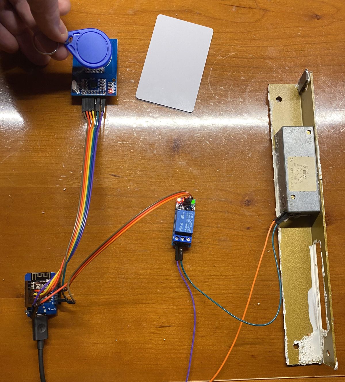

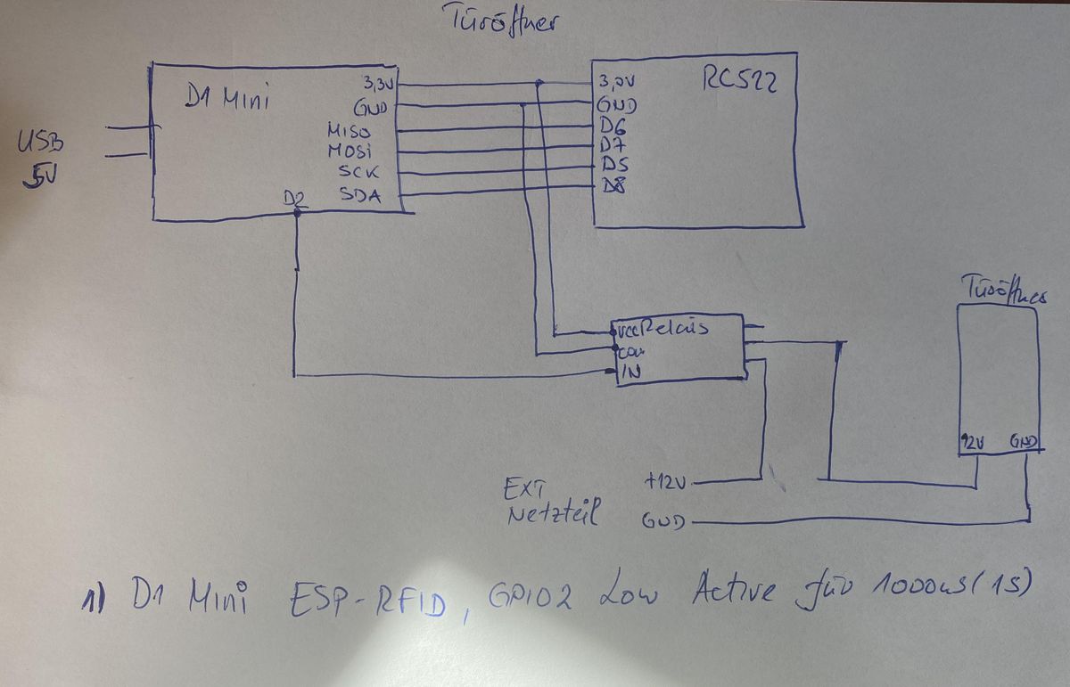

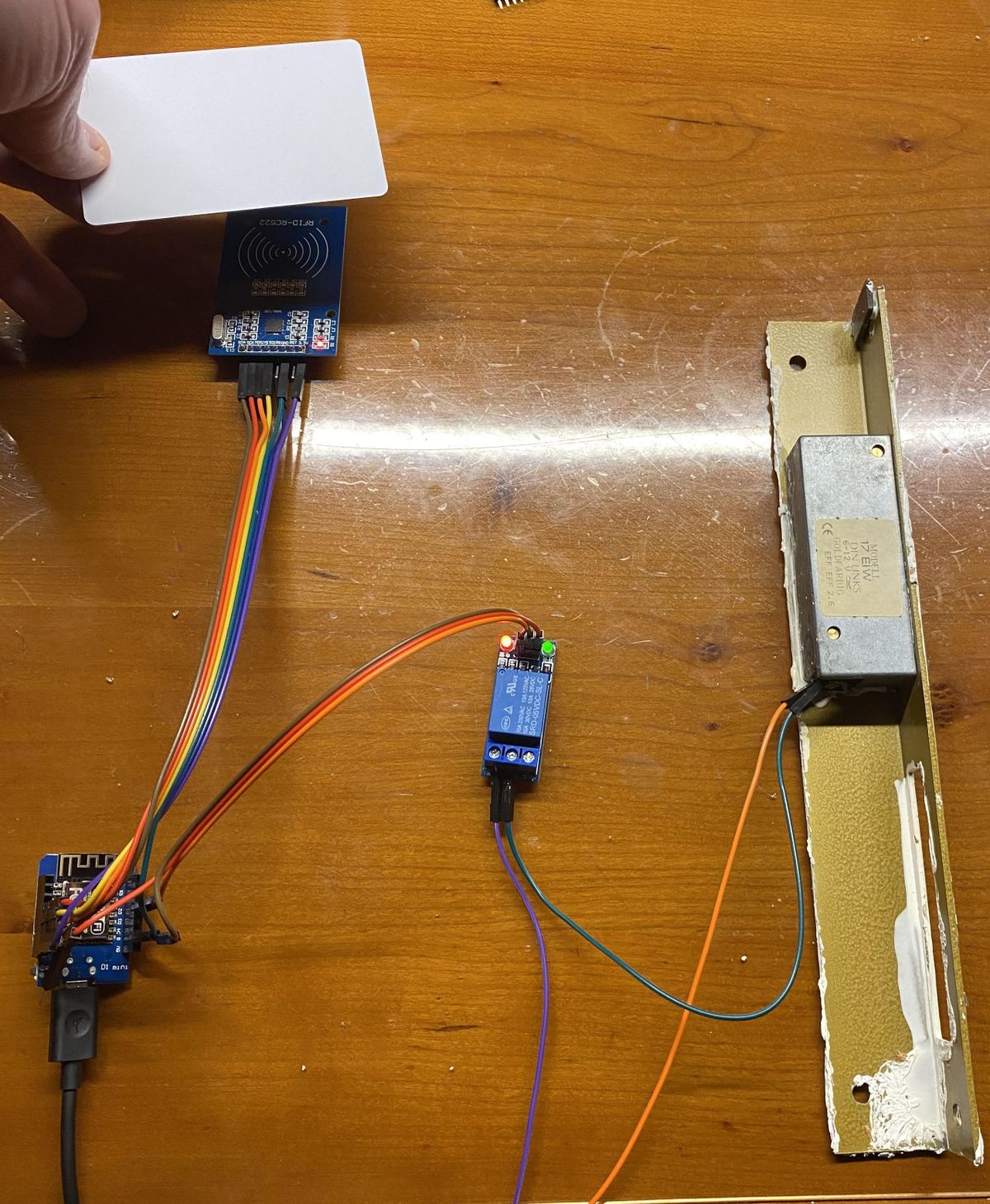

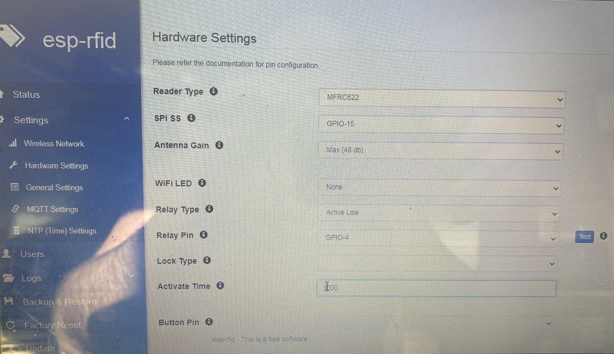

                    hab mich bei Wemos D1 mini für ESP-RFID Software entschieden und die auch aufgespielt und eingestellt. Türöffner wird über GPIO4 (D2) Low geschaltet über einen Relais. Wie auf den Bildern funktioniert alles soweit.
                    MQTT ist eingerichtet und in IOBroker verbunden.!
                    Ich möchte gerne noch ein OLED Display an Mini D1 noch anschliessen und bei anlegen der Karte noch Text ausgeben, dafür eignet sich Arduino was wiederrum komplett neuer Ansatz ist. Dazu brauche ich ein Example Sketch den ich hoffentlich anpassen kann. Arduino programmieren das ist für mich fast Neuland.
