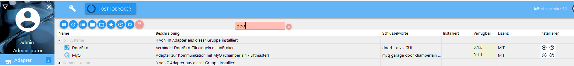

        Also hier:
        Siehst du den Adapter nicht, richtig ?
