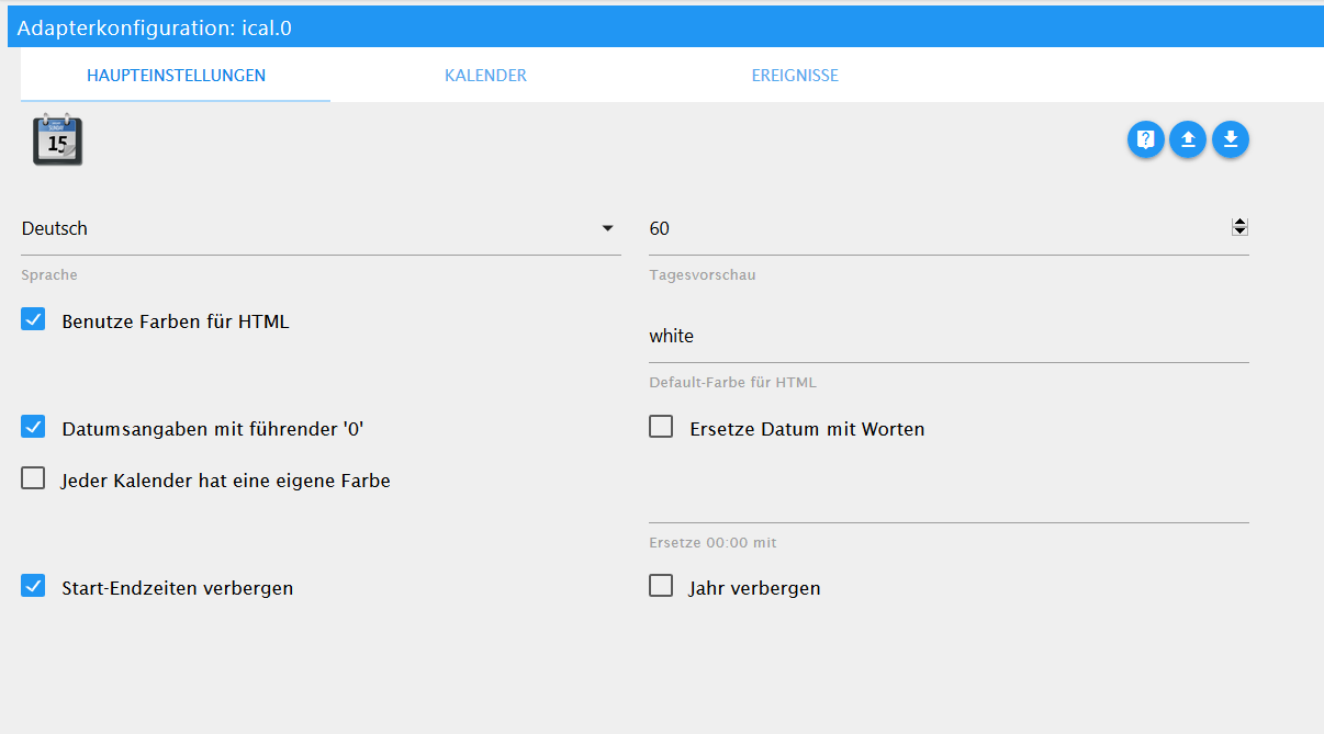

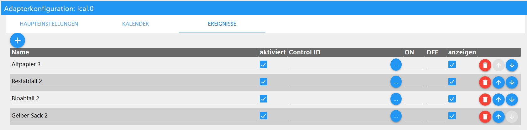

                  sorry, hatte zu viel zu tun in den letzten Tagen und komme gerade wieder online. Das ist ja echt komisch. jetzt kann ich auch wieder per drag&drop hier Elemente hochladen. Hier meine Einstellungen im ical:
                    Homoran Global Moderator Administrators @mguenther last edited by Homoran
                    @mguenther sagte in ICAL und Serientermine:
                    Was machst du in ical mit den Ereignissen?
                    Die brauchst du nicht, wie ich schon schrieb
                    @homoran sagte in ICAL und Serientermine:
                    das klingt nach Events.
                    Die brauchst du für trashschedule nicht

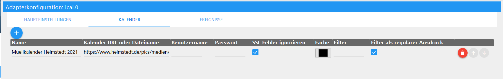

                    und warum hast du Filter als regex angehakt?
                    und keine Filterbegriff eingetragen?
                    Wo machen wir jetzt weiter?

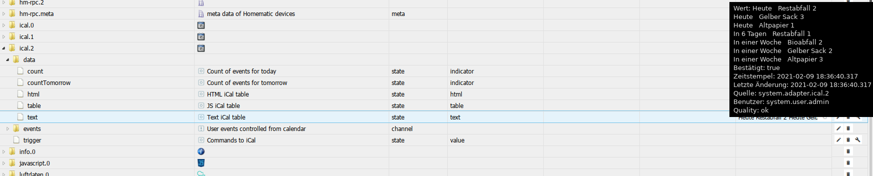

                    Was steht denn jetzt in deinem Objekt ical.0.data.text
                      mguenther @Homoran last edited by
                      bin nicht so schnell 🙂 - da stehen tatsächlich die richtigen Daten drin.
                      das mit den Ereignissen habe ich noch nicht verstanden. Wo kann ich die denn nicht "aktivieren"?
                        Ich hatte mich damals an einem Video entlang gehangelt zum Einrichten von ical. Von daher hatte ich das. Habe jetzt mal den Haken herausgenommen...

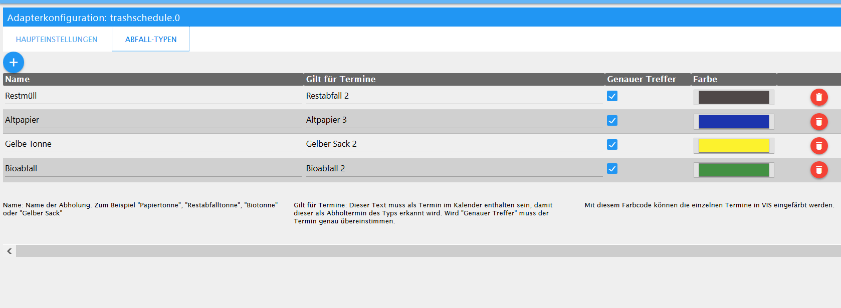

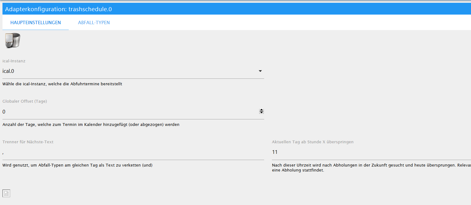

                                wie sieht denn deine trashschedule konfig aus?
                                  und

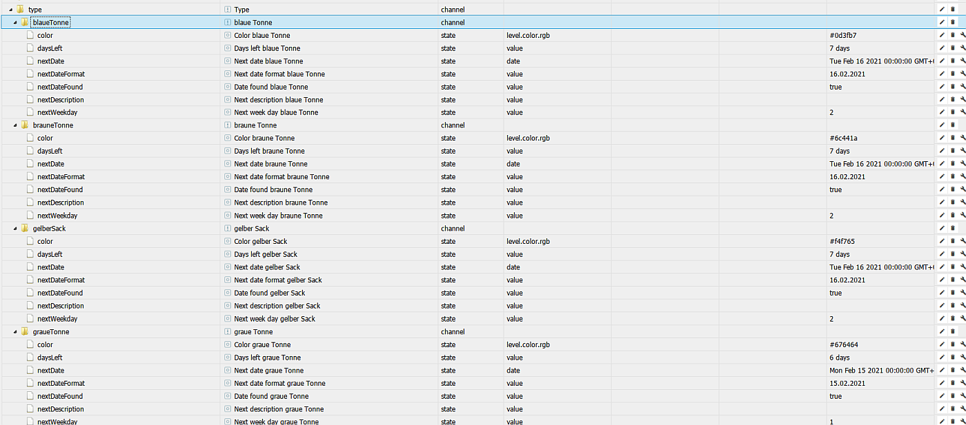

                                  ich glaube, ich habe den Fehler gefunden. Nach dem trashschedule Update gab es Änderungen in den Objekten mit Groß und Kleinschreibung und in meiner VIS sind noch die alten Referenzen angegeben....
                                    Deswegen immer in den Objekten nachsehen!
                                    Wenn da alles drin ist, ist weder ical, noch der trashschedule-Adapter "schuld"
