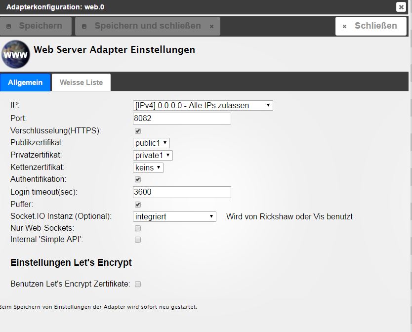

      VIS ist bei mir über 2 WebAdapter erreichbar,
      einmal ohne https und ohne Anmeldung (eingeschränkte Userrechte)
      einmal mit https UND Anmeldung (Rechte je nach User)
      Der Aufruf ohne Anmeldung zeigt die VIS-Seite an, jedoch kann ich dann mangels Rechte keinen EDIT machen.
      Hat jemand eine Idee wie ich das wieder zum laufen bekomme?

        Web und vis Versionen? Wird interne Socket.io benutzt? Die Version von socket.io?
        • C
          coffee-junk last edited by
          @Bluefox:
          Web und vis Versionen? Wird interne Socket.io benutzt? Die Version von socket.io? `
          WEB 1.7.6
          Soket.io 1.7.3
          Es wird die "interne soketIO" benutzt, habe zum testen auch schon die "externe soketIO" benutzt, was zum gleichen Ergebnis führte.
          Habe auch schon VIS mal deinstalliert und neu installiert, brachte leider keinen Erfolg. Den Web-Adapter für die gesicherte Anmeldung habe ich auch schon mal gelöscht und neu installiert, brachte aber nichts…

                        Wie sind die Einstellungen vom Web?
                          darknight last edited by
                            Habe mich geirrt - der Fehler tritt auch bei Zugriff über meinen reverse Proxy auf.
                            • Bluefox
                              Bluefox last edited by
                              Kann reproduzieren. Bin am Suchen.
