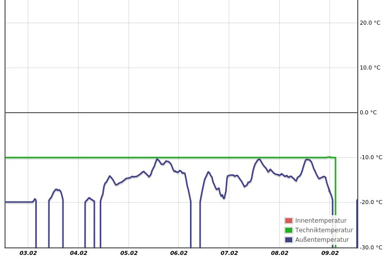

      Ich habe in Schweden Homematic-Temperatursensoren im Einsatz, die leider bei Weitem nicht ausreichen.
      Innen geht nur bis -10°C, außen nur bis -20°C.
      Daher suche ich Sensoren, die bis im Idealfall -40°C können. Mein Temperaturgraph sieht so nämlich nicht sehr schön aus!

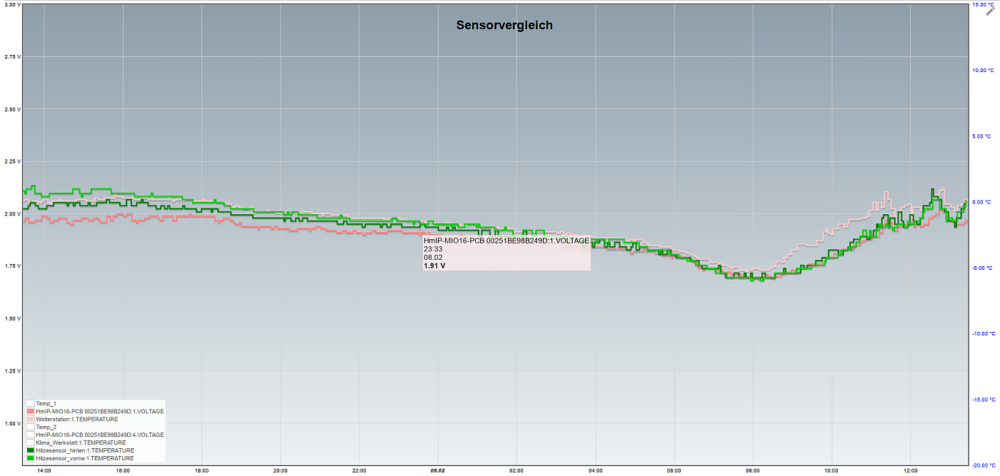

        Hier habe ich z.B. das MIO16 mit einem NTC-10k tagesaktuell:
        In der Referenz sind eine Wetterstation und zwei Temperaturdifferenzfühler.
        "Leider" kann ich nicht mit den extremen niedrigen Temperaturen mithalten.
        Aber bis jetzt läuft das noch schön parallel, von kurzen Differenzen durch direkte Sonnenbestrahlung abgesehen
