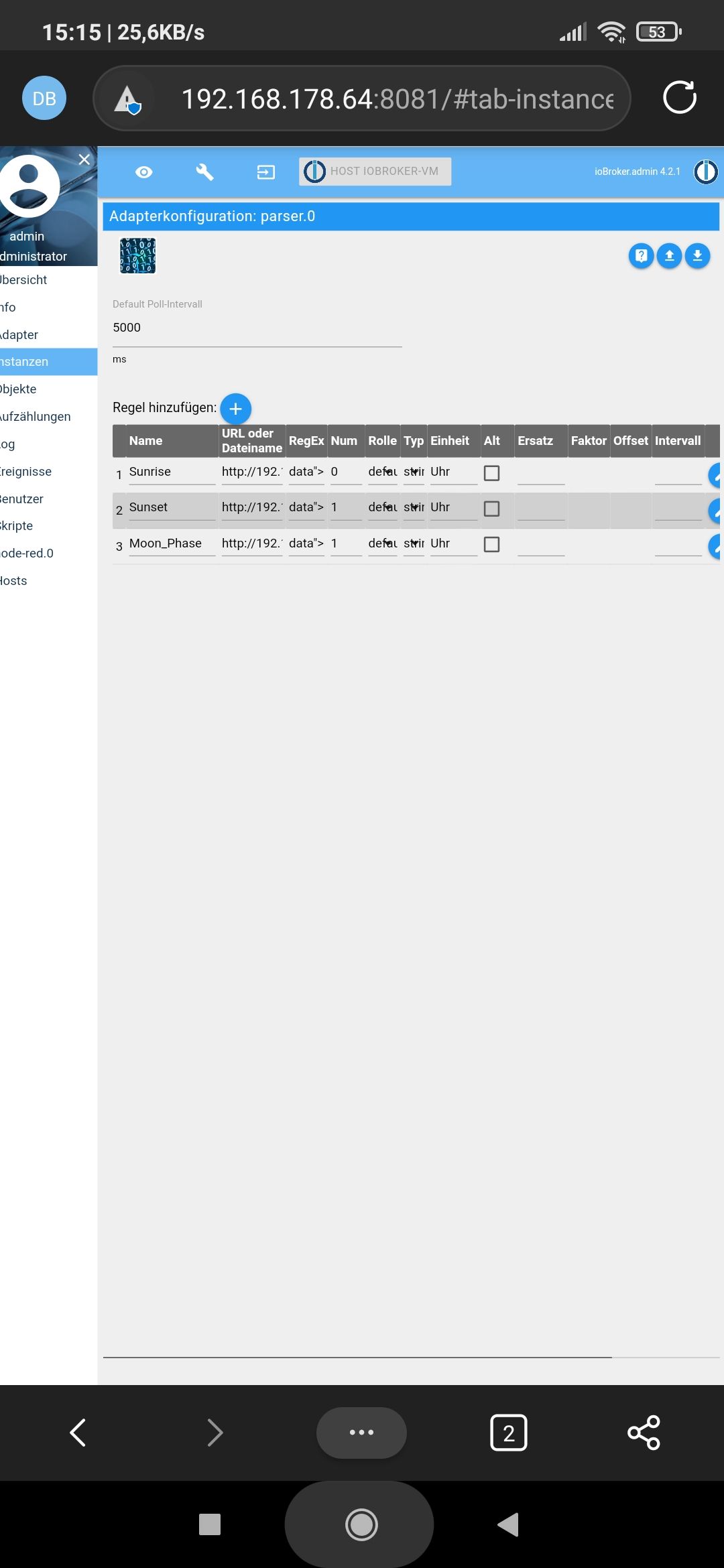

                                  • david83
                                    david83 @Homoran last edited by
                                    Ich habe jetzt den Mozilla Firefox, den Microsoft Edge, Google Chrome und Opera Browser ausprobiert. Bei allen Browsern gab es entweder noch gar kein Cache weil frisch installiert. Oder ich habe ihn gelöscht. Immer das gleiche Ergebnis. Jetzt habe ich mir eine Testumgebung (2. IoBroker) auf einem Windows PC installiert. Ganz frisch. Parser Adapter installiert.
                                    Und nun kommt es, es tritt der gleiche Fehler auf. Egal welchen Browser ich nutze und egal ob ich dies per PC oder Handy durchführe.
