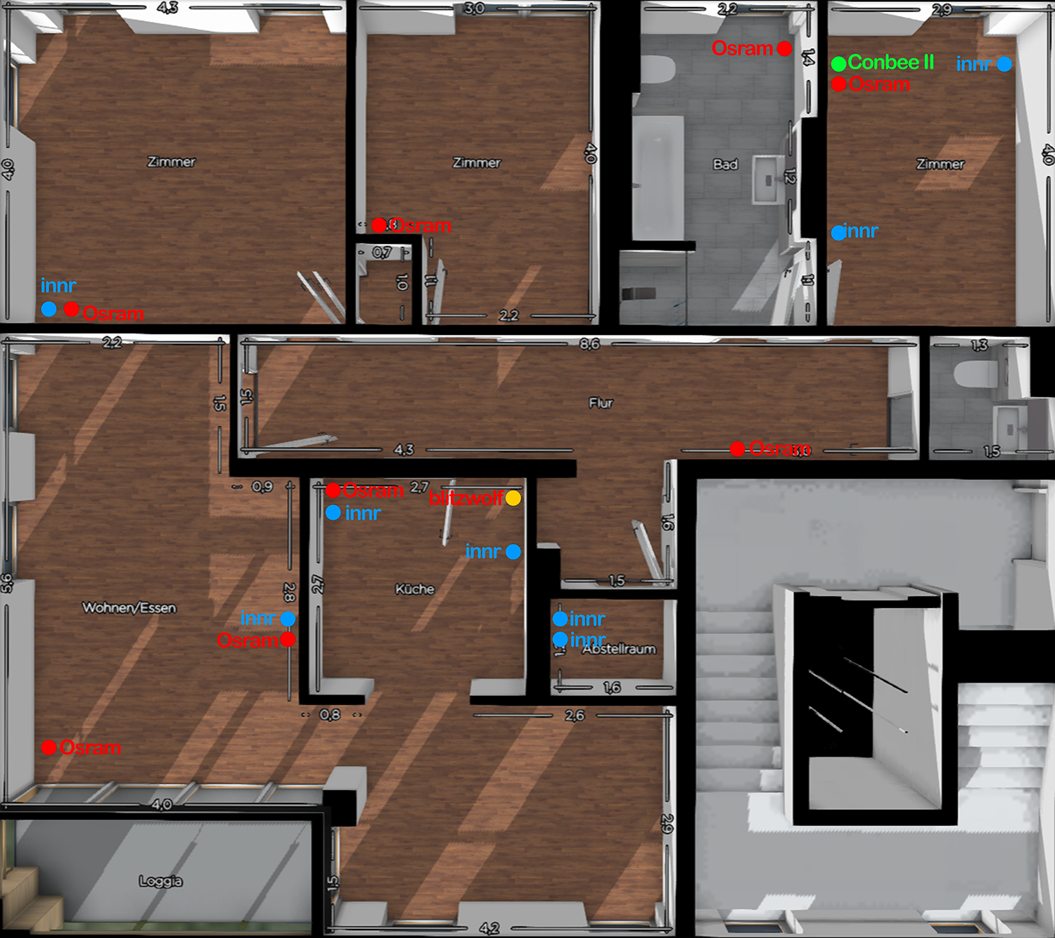

      Mein Aufbau:
      • Conbee II an einem NUC, Firmware 0x26680700
      • deconz läuft als VM, installierte Version ist 2.05.84
      • Conbee II mit ca. 30cm Verlängerung weg vom NUC angebracht
      • in der direkten Umgebung steht kein WLAN Router
      • aber in ca 30 cm hängt eine hue-Bridge (anderer zigbee Kanal, ist nur für hue Lampen zuständig, keine Verbindung zu sonstigen Zigbee Komponenten)
      • 8 Xiaomi Multisensoren
      • 2 Xiaomi Schalter
      • 7 Hue Bewegungsmelder
      • 8 Osram Steckdosen
      • 8 innr Steckdosen
      • 1 Blitzwolf Steckdose
        Die Steckdosen sind über die gesamte Wohnung verteilt. Durch das Routing sollte somit jede Ecke eigentlich erreichbar sein.
