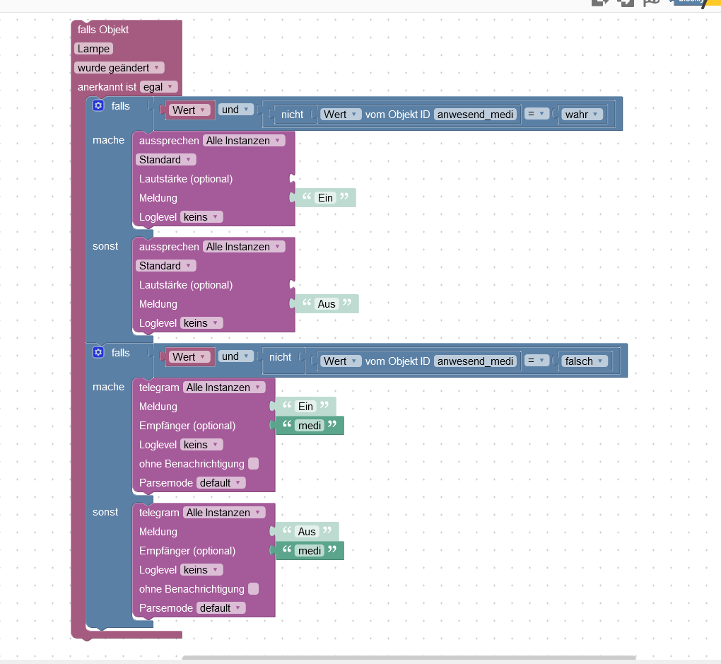

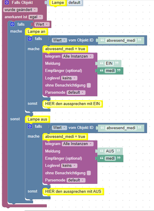

      Hi miteinannder bin sehr auf dem Gebiet Blockly, Iobroker&co, versuch seit geraumer zeit ein Script zusammenzustellen, wo es darum geht, wenn ich Anwesend bin und das Licht wird eingeschaltet, soll eine Sprachausgabe erfolgen, falls ich aber ausser Haus bin, und das Licht wird ein oder abgeschalten, dann soll ein Telegram verschickt werden, aber irgendwo ist noch der wurm drin, vielleicht hat jemmand ein Tip für woran es hängtScreenshot (169).png
      • crunchip
        crunchip Forum Testing Most Active @medolino last edited by crunchip

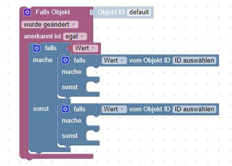

        @medolino erster Blick...Trigger in Trigger...macht man nicht
        Trigger Lampe
        blauer falls WERT Und daheim wahr
        labern
        blauer falls WERT Und daheim nicht wahr
        sende text

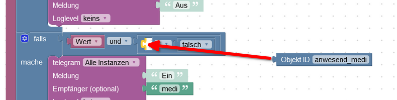

          medolino @crunchip last edited by

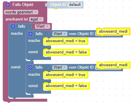

          @crunchip ich denke das wird auch falsch sein, irgendwie bekomm ich die blauen Objetkt id´s nicht rein, nur die Violetten, aber da kann ich keine id´s auswählenScreenshot (170).png
          • crunchip
            @medolino sagte in Bei Abwesenheit Sprechen, sonst text:
            meinst du, der Platz ist zu klein😂
            freilich kannst du die da Anhängen,
            deine 2 Wert(Objekt) kannste löschen, die das so leer in der Luft hängen
            die beziehen sich ja auch auf den Wert des Triggers, deshalb sind die beiden mit einem ! versehen
              medolino @crunchip last edited by medolino
              @crunchip also die blauen objekt id´s zieh ich mit der maus auf den leeren platz, das passt sich in der größe an, sobald ich die maustaste loslass, springt es wieder raus 🙄
              • crunchip
                @medolino da muss er rein
                  @crunchip genau, und da springt er wieder raus

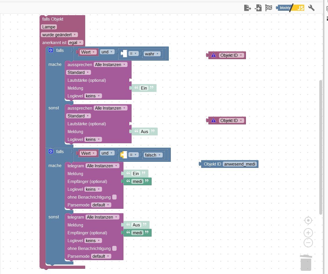

                    MCU @medolino last edited by MCU
                    @medolino Da muss ein Wert rein:
                    Wenn Wert (ID) boolean
                    • crunchip
                      @medolino kann doch nicht sein!?
                      speicher mal dein blockly ab, mach browser refresh(F5) und probier nochmal
                      stimmt @MCU, das passiert, wenn man nur mit nem halben Auge guckt
                        medolino @MCU last edited by
                        @mcu habs inzwischen rausgefunden, die geschichte läuft aber so nicht
                          @medolino Hab nicht alles gelesen, welcher Wert wird denn von Lampe erzeugt?
                            @mcu nur true oder false
                              @medolino Und die Objekt ID anwesend_medi auch?
                                medolino @MCU last edited by medolino
                                @mcu jap, so siehts im moment aus, läuft aber nicht richtig
                                M crunchip 2 Replies Last reply Reply Quote 0
                                  @medolino
                                  • crunchip
                                    @medolino du hast auch ein "nicht" davor gebastelt
                                      MCU @crunchip last edited by
                                      @crunchip Sollte so aussehen:
                                        @mcu oje, ich bin noch am zusammenbasteln, seh aber das wird für zukünftige dinger nicht einfach
                                          @medolino Mit der Zeit geht das locker. Mit jedem Tag lernt man dazu.
