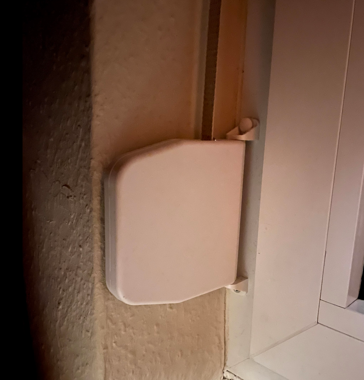

            @bob-der-1 Es geht um so ein Ding. Das habe ich. Nun würde ich gerne das smart machen. Es sozusagen über ioBroker Steuern können.
            Kennt ihr da etwas?

              Hatte ich auch mal vor, aber bei Aufputz-Wicklern gibt es nicht viel Auswahl und rel. teuer.
              Außerdem muß i.d.R. eine 230V Spannungsversorgung zu jedem Wickler verlegt werden - sieht nicht schön aus.
              Man könnte zwar einen Schlitz für die Leitung in die Wand stemmen, aber wenn man eh schon dabei ist, kann man auch gleich noch Unterputz-Wickler verbauen.
              Geht lt. Deinem Foto bei Dir aber leider nicht, da der Wickler auf den Fensterrahmen geschraubt ist.

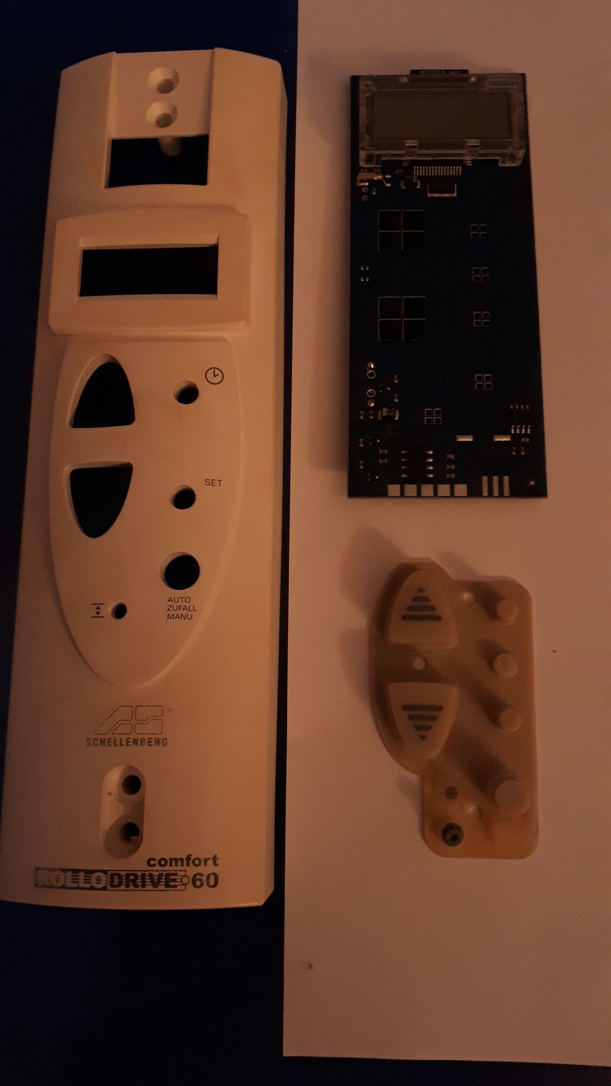

                Es gibt zwei Möglichkeiten, einmal einen Dummen Gurtwickler alla SCHELLENBERG ROLLODRIVE 35 MINI plus Shelly UNI. Diesen in den Wickler einlöten.
