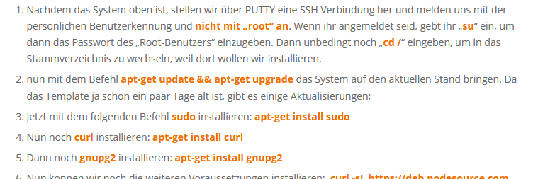

                                  Deine Anleitung glaube ich gefunden zu haben. Wenn es die von technikkram ist bezieht sie sich auf einen Container, nicht auf eine VM.
                                  und auch der curl ist veraltet.
                                  Bitte nimm die "Anleitung", die in wirklichkeit ein Einzeiler ist, die ich eben gepostet habe
                                  • Negalein
                                    Negalein Global Moderator @Homoran last edited by
                                    @homoran sagte in Mini-PC, Proxmox und ioBroker:
                                    wo ist die denn her???
                                    schätze von Technikkram.
                                    Steht dort zumindest wortwörtlich so.
                                    Screenshot_2021-02-11 Projekt Teil 09 – ioBroker auf Intel NUC im LXC Container installieren › technikkram net.png

                                          Punkt 1:
                                          Welche Proxmox Version muss ich nehmen?
                                          Habe folgende iso verwendet: proxmox-ve_6.3-1.iso
                                          Punkt2:
                                          Eine VM erstellen mit Debian 10, richtig?
                                          Punkt 3:
                                          Folgende Befehle über SSH-Verbindung:
                                          apt-get update && apt-get upgrade
                                          apt-get install sudo
                                          apt-get install curl
                                          curl -sLf https://iobroker.net/install.sh | bash -
                                          Ist dies dann der richtige Weg?
                                          MfG
                                          Wastl
                                            Homoran Global Moderator Administrators @Langer last edited by
                                            @langer sagte in Mini-PC, Proxmox und ioBroker:
                                            im Prinzip ja, aber...
                                            schritt 3 muss in der VM (andere IP) stattfinden
