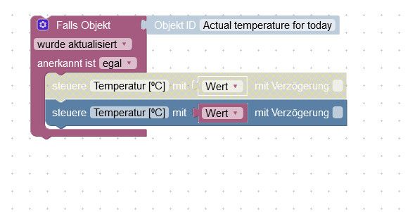

      ich möchte die aktuelle Temperatur aus einem Objekt in eine Systemvariable schreiben.
      Sobald ein minus bei der aktuellen Temperatur steht, wird maximal eine "0" eingetragen bzw. ist diese sichtbar.

      Ob ich "steuere" oder "Aktuallisiere" nehme, ist vollkommen egal. Trage ich einen negativen Wert direkt ein, wird mir der Wert auch so auf der CCU angezeigt.
        paul53 @falke69 last edited by paul53
        @falke69 sagte:
        "min": 0,
        Ändere common.min in -40.
        falke69 1 Reply Last reply Reply Quote 0
        • falke69
          falke69 @paul53 last edited by
          DANKE!👍
          manches kann so einfach sein.😊
