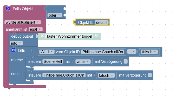

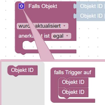

      ich habe ein Problem mit einem HmIP-FCI1 in einem simplen Blockly.

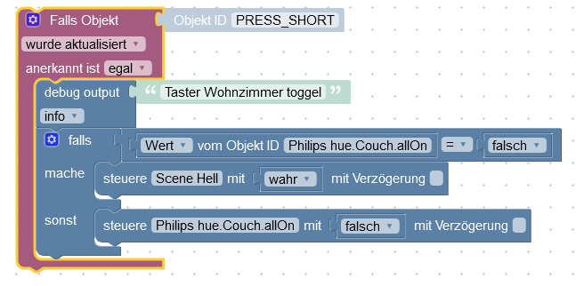

      Das ursprüngliche Blockly sieht so aus:
      Und ich will es um einen weiteren Trigger mit "Oder" Verknüpfung erweitern um am Ende die Lampen von zwei Tastern aus/einschalten zu können.

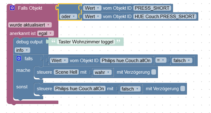

      Nach hinzufügen des zweiten Triggers sieht das Blockly so aus:
      Und ich erhalte im Log diesen Eintrag:
      2021-02-11 14:32:21.974  - error: javascript.0 (1243) unsubscribe: invalid type of id - boolean
      Beide Taster einzeln ohne "Oder" Verknüpfung funktionieren.

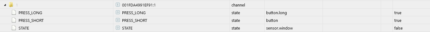

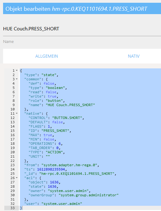

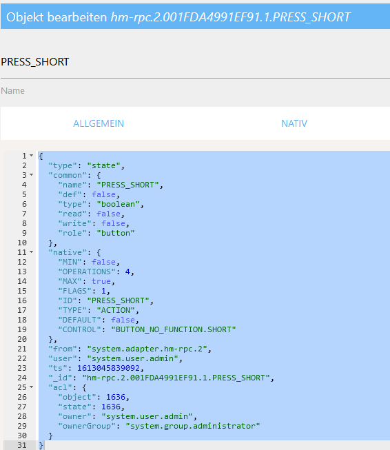

      Die RAW der beiden Trigger sehen so aus:
      366c0099-4634-409f-b2ee-a5ad56741252-grafik.png abff5ce5-fd2c-4ac7-86cf-3b2c203da053-grafik.png
      Wo liegt mein Fehler oder das Problem?

      • O
        oFbEQnpoLKKl6mbY5e13 @wendy2702 last edited by oFbEQnpoLKKl6mbY5e13
        @wendy2702
        Das ist der falsche Baustein bei deinem Trigger! Nicht Wert von ObjektID, sondern nur ObjektID.
        • wendy2702
          wendy2702 @oFbEQnpoLKKl6mbY5e13 last edited by wendy2702
          @ofbeqnpolkkl6mby5e13 Der lässt sich bei mir nicht an den Logik Baustein hängen:
          EDIT: OK, ohne "Oder" und einfach zweiten Eingang.
          O paul53 2 Replies Last reply Reply Quote 0
          • O
            @wendy2702
            Auf das Zahnrad vom Trigger klicken und weiteren Eingang hinzufügen.
            • wendy2702
              @ofbeqnpolkkl6mby5e13 Danke. Gerade selber gemerkt. 😳

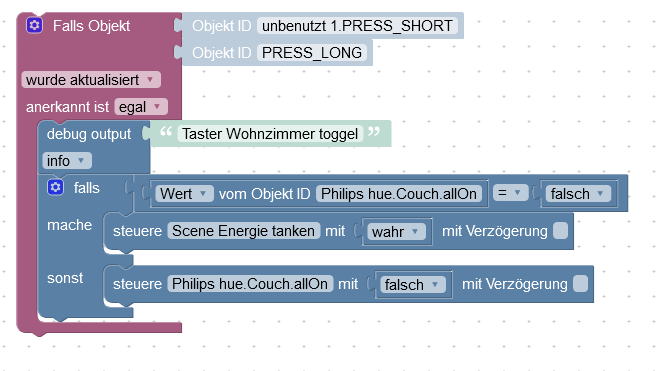

                paul53 @wendy2702 last edited by
                @wendy2702 sagte: Der lässt sich bei mir nicht an den Logik Baustein hängen:
                Da darf kein Logik-Baustein verwendet werden. Richtig:
                • wendy2702
                  Danke für eure schnelle Hilfe. Mit dem Press Short klappt es jetzt.

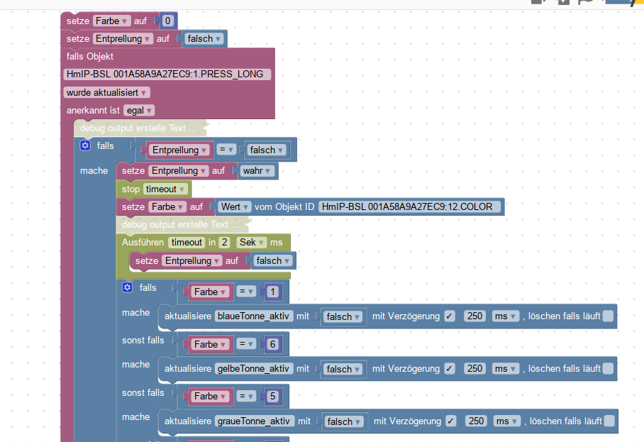

                        Homoran Global Moderator Administrators @wendy2702 last edited by
                        @wendy2702 ich habe bei Nutzung von Press long immer eine Sperrvariable drin, die dan 2 Sekunden keine weitere Aktion zulässt
                        • wendy2702
                          wendy2702 @Homoran last edited by
                          @homoran Hast du mal ein Beispiel für mich?
                            @wendy2702 sagte in Probleme mit HmIP-FCI1 und einfachem Blockly:
                            Hier habe ich die Entprellung ganz außen drumherumgelegt
                            Sobald diese das erste mal aktiviert wurde wird in den nächsten 2 Sekunden gar nichts gemacht
                            • wendy2702
                              @homoran Danke. Muss ich mal nachbauen.
