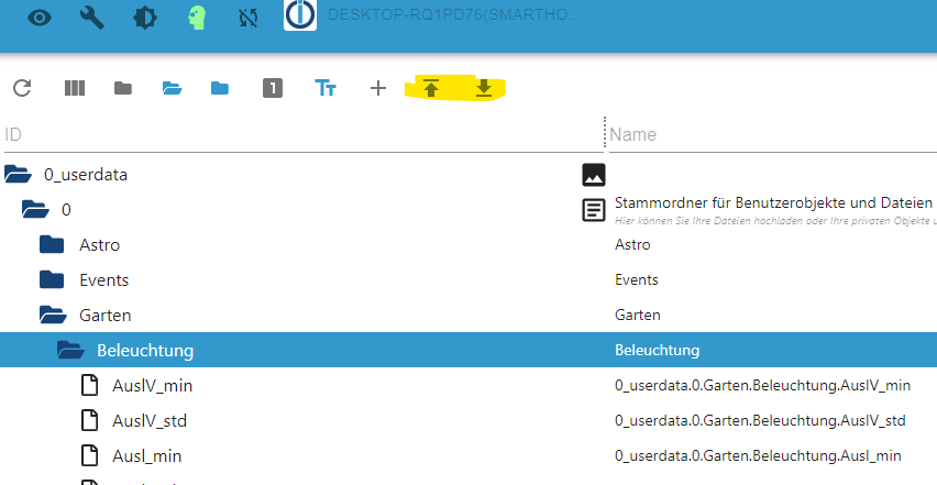

              Ich behelfe mir in einem derartigen Fall wie folgt:
              • Struktur, also in Deinem Fall 0_userdata.0.Test_1, im Objects Tab exportieren
              • Die entstandene Datei mit einem Texteditor Deines Vertrauens öffnen und über eine "Change all" Funktion überall den alten Pfad durch den neuen Pfad ersetzen, in Deinem Fall also 0_userdata.0.Test_1 durch 0_userdata.0.Test_2.
              • Datei speichern
              • Datei im Objects Tab importieren
              • Danach musst Du "nur" noch die Inhalte der Datenpunkte händisch vom alten Objektzweig in den neuen Objektzweig übertragen.

                                  @markus84 Ich weiß gar nicht ob das Thema für Dich noch aktuell ist, aber vielleicht für Leute die aktuell nach einer Lösung suchen.
                                  Ich hatte ein ähnliches Problem, wollte von einer Maschine mit den DP umziehen auf eine andere.
                                  Gelöst habe ich das mit:
                                  Auf den Quell-Rechner: Objektbaum als JSON-Datei speichern und auf dem Zielrechner: Objectbaum aus JSON-Datei hinzufügen
                                  R K 2 Replies Last reply Reply Quote 2

                                    Ich wollte auch gerade einen Objektbaum mit 183 Objekten duplizieren und du hast mich gerade ich die richtige Richtung geschubst und bestimmt 1h Arbeit erspart 😉
                                    Ich hab das ganze auf derselben Installation gemacht. Für den Fall vom TE einfach die JSON in Editor o.ä. öffnen, dann durch Ersetzen "Test_1" durch "Test_2" ersetzen. Die JSON dann wieder hochladen. Schon hat man den Objektbaum Test_1 als Test_2 kopiert.
                                    Danke dir!
