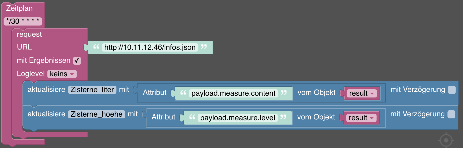

      Hallo zusammen !
      Als Anfänger habe ich versucht mit blockly Daten aus einer web-json auszulesen. Es handelt sich dabei um eine pneumatische Füllstandsanzeige für eine Zisterne von si-elektronik Liquid Check.
      Das blockly klappt soweit, jedoch habe ich Sorge weil im github steht, dass "request" deprecated sei.
      Kann ich das blockly so lassen, oder geht das beim nächsten iobroker Update kaputt ?
      Oder gibt es eine andere einfache blockly Möglichkeit die Daten auszulesen ohne einen eigenen Adapter zu bemühen ?
      Besten Dank und Gruß,
      Sebastian

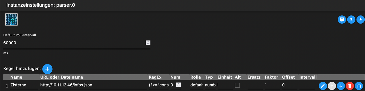

        Zur Doku:
        Inzwischen lese ich die JSON-Daten mit dem Parser-Adapter aus, weil beim Auslesen per Script immer wieder Fehlermeldungen auftraten:
        http://IP/infos.json
        Der Regex für Tankvolumen ist z.B.:
        ?<="content":)[\s\S]*?(?=})

          @qwertz sagte in Liquid Check json auslesen mit Blockly: request deprecated:
          kannste so lassen, request funktioniert ist nur n altes Modul wen das ersetzt wird sollte der block übernommen werden

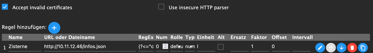

                regEx: (?<="content":)[\s\S]*?(?=})

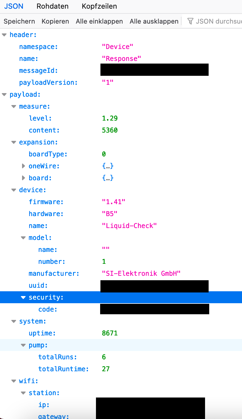

                        @qwertz hi, seit dem firmware-update funktioniert der regex nicht mehr...
                        das json sieht jetzt so aus (enthält jetzt 2x "content" - vll. liegt es daran?) :
                        header
                        namespace	"Device"
                        name	"Response"
                        messageId	"E9BBCD95-7CB445A0"
                        payloadVersion	"1"
                        authorization	"4417936C5638-000378FA"
                        payload
                        measure
                        level	0.81
                        content	3093
                        raw
                        level	0.8058
                        content	3074.8523
                        age	4368
                        expansion
                        boardType	-1
                        kannst du vll. helfen?

                              Konfig:
