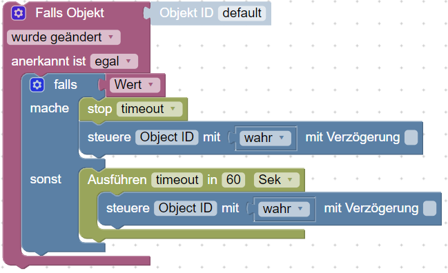

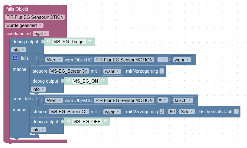

      wie muss ich dieses Blockly ändern damit das Display wirklich erst 60 sekunden nachdem der BWM kein Motion mehr meldet ausgeschaltet wird?
      Aktuell habe ich das gefühl das Stumpf die 60 Sek. ablaufen.
        paul53 @wendy2702 last edited by paul53
        @wendy2702 sagte: wirklich erst 60 sekunden nachdem der BWM kein Motion mehr meldet ausgeschaltet wird?
        Der Ausschalt-Timer muss bei erneuter Bewegung gestoppt werden.
        Wert aus "Trigger".
        • wendy2702
          @paul53 Dankeschön für die schnelle Hilfe.
          Schnelltest verlief schonmal erfolgreich.
