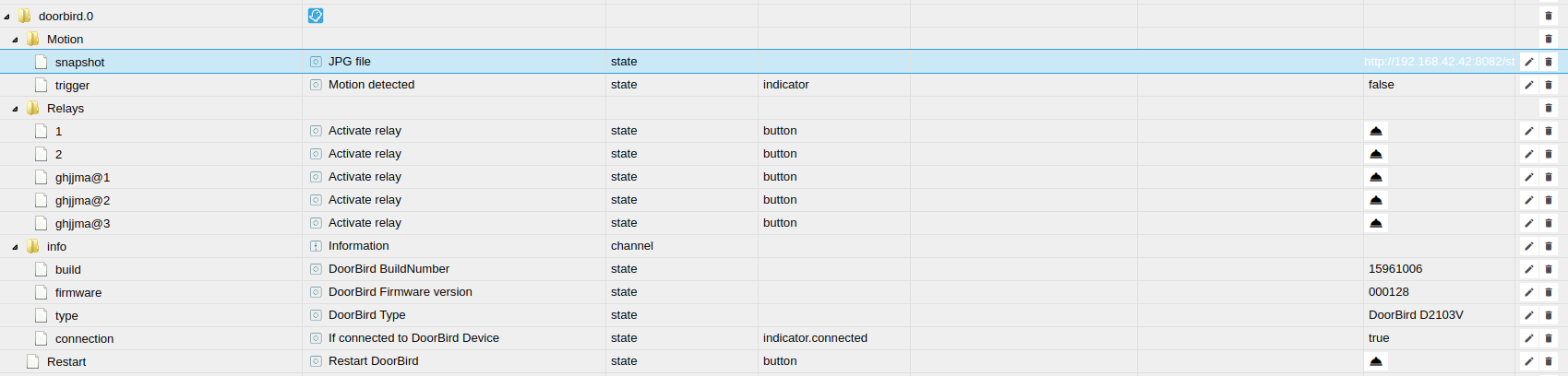

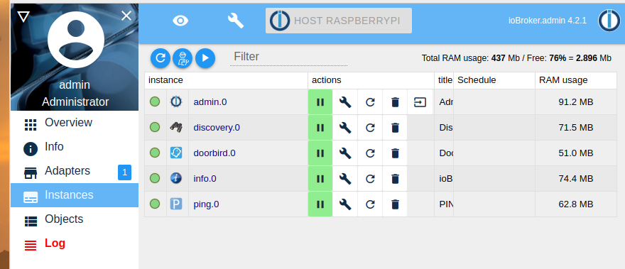

      Ich bin in der Lage, eine Instanz zu erzeugen (siehe Bild 1)2021-02-11_13-36.png
      Beim Objekten sieht es nicht gut aus:

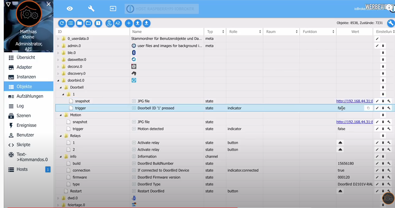

      Da scheint eine Menge zu fehlen: die Doorbell selbst sollte auftauchen, und die Tasten der Doorbell auch. Ich vergleiche das mit dem, was ich in Matthias Kleines YouTube_Video sehe:
      Mit dem, was ich da habe, kann ich praktisch nichts anfangen.
      Hat jemand eine Idee, was da schieflaeuft?

          @mcu Motion ist keine Taste, sondern ein Sensor, der reagiert, wenn jemand in der Naehe ist. Das brauche ich nicht. Die Tasten haben ich gedrueckt, aber passiert ist nichts - wie auch?
          Was mir Sorge macht: in dem Screenshot von Matthias gibt es zu den wichtigen Objekten Einstellungen - davon ist bei mir nichts zu sehen.
          ioBroker erkennt die Doorbird - Type, Version usw. sind richtig erkannt, aber etwas geht schief beim Erzeugen der Objekte.
