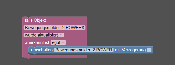

      Servus,
      mittlerweile habe ich schon relativ "viel" geschafft bei meinem kleinen Einsteigerprojekt 😉
      Allerdings bin ich auf ein kleines Problem gestoßen, ich konnte den Bewegungssensor im Iobroker als einzelne Instanz setzen, sprich der PIR Sensor löst aus ohne das licht einzuschalten.
      Dann wollte ich bei Blockly ein Script erstellen das die Lampe einschaltet sobald der Bewegungssensor aktualisiert wird. Nun habe ich aber ein Problem:
      Das Licht geht nach wie vor nach X Sekunden aus, ich hätte gerne das das Licht solange an bleibt bis der Bewegungssensor keine Bewegung mehr erkennt, ist das überhaupt möglich?
      Alternativ würde ich gerne einen Timer setzen, sprich das Licht bleibt X Sekunden lang an...
      POWER = Lampe
      POWER8 = Bewegungssensor
      Wäre es mit einer Schleife möglich das Licht solange zu schleifen bis der Bewegungssensor nicht mehr aktualisiert wird und kann man den aktualisierungsintervall? vom PIR Sensor ändern ?
      Freue mich über Antworten :))
      Bin sehr neugierig in dem Thema und lerne sehr gerne dazu!

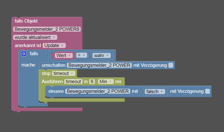

              @kaesglocke Danke für deine Hilfe, habe das Script mehr oder weniger übernommen..
              Allerdings passiert wieder das gleiche, er schaltet die "Lampe" kurz ein und danach direkt wieder aus.
              Den "Timer" zu stoppen bringt anscheinend nichts... Bild_2021-02-18_050823.png
              Sonst noch eine Idee?
              EDIT: Statts "umschalten" habe ich direkt den wert wahr mit "Ansteuern" benutzt... Siehe da es funktioniert perfekt :))
              Vielen Dank ;)!!!
