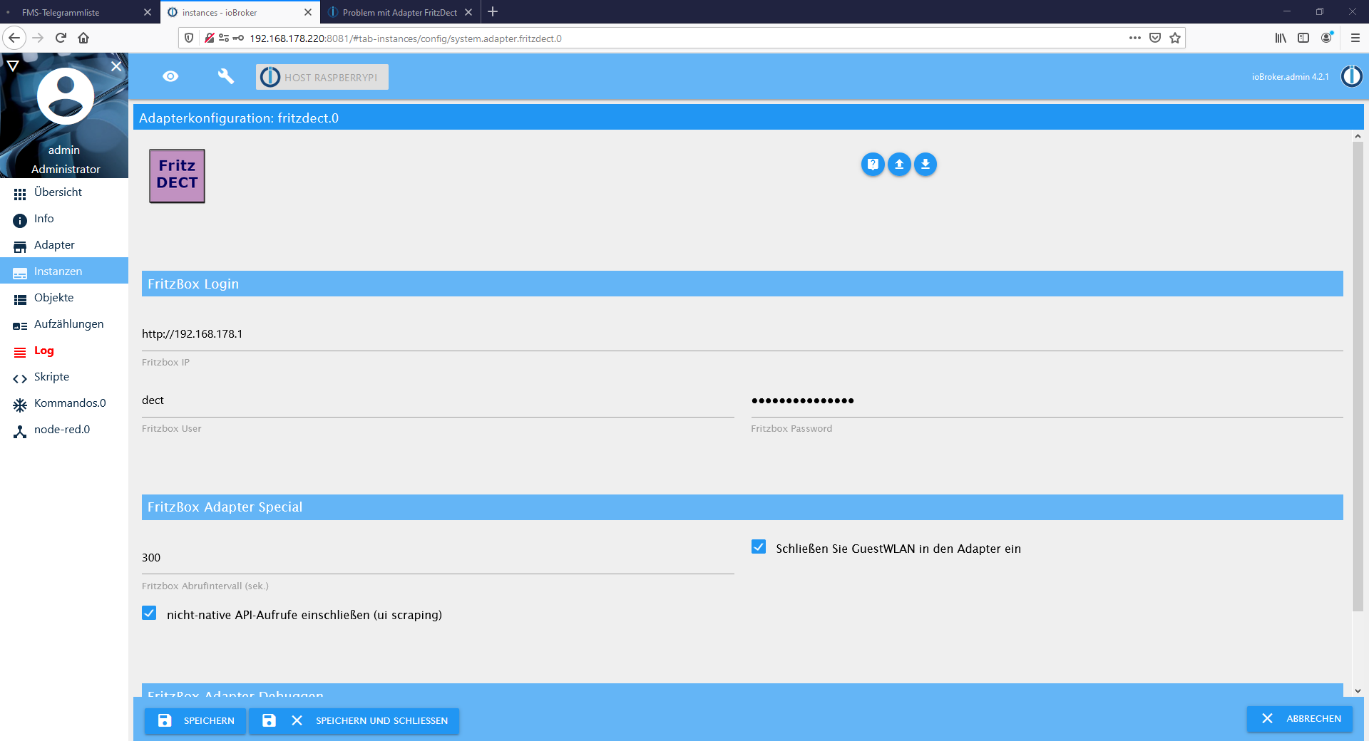

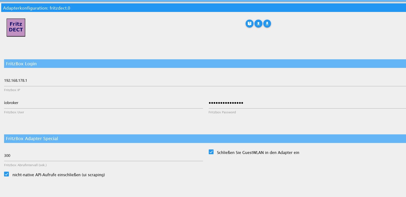

      ich habe ein Problem mit dem Adapter Fritz!Dect. Vorhanden ist eine FritzBox 7490 mit der neusten Firmware 7.21.
      Ein extra Benutzer habe ich auch schon angelegt, mit allen Rechten. Passwort ist vereinfacht eine reine Zahlenkomination.
      Adapter ist wie folgt konfiguriert ( siehe Screenshot )
      Hat dazu jemand eine Lösung?

        A Former User @Titanflex last edited by
        @titanflex Hi,
        Da muss die URL eingetragen werden und nicht nur die IP... Siehe Fehler..
        Also http://192.168.178.1 und es klappt 😃
          Titanflex last edited by Titanflex
          @ilovegym sagte in Problem mit Adapter FritzDect:
          @titanflex Hi,
          auch wenn ich das eintrage, obwohl ich mir zu 100% Sicher bin sagt er mir nun das ich ein falschen Benutzer oder falsches Passwort verwende ...
          Ich starte mal die Box neu, mal schauen ob es damit funktioniert.
          EDIT: Neustart der Box und iobroker hat nichts daran geändert

            frankyboy73 @Titanflex last edited by frankyboy73
            @titanflex Hi, hast du nach dem ändern von IP auf Url noch mal den Benutzernamen und das Passwort neu eingegeben?
            Kannst du dich mit dem Benutzer und dem Passwort direkt auf der Fritzbox Oberfäche anmelden?
            Groß und Kleinschrift beachtet?

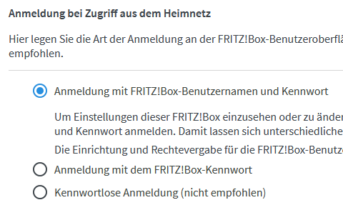

                      MCU @Titanflex last edited by
                      @titanflex FritzBox Anmeldung:
                        @MCU
                        Vielen Dank, so funktioniert es einwandfrei!

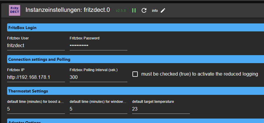

                          Rs3quattro @MCU last edited by
                          @mcu Hallo, ich weiß das Topic ist recht alt, aber ich versuche unter der Version 2.5.9 des fritz dect Adapters Werte abzurufen und steht vor dem selben Problem "Passwort nicht korrekt". Wo finde ich diese Option unter fritzOS 7.57?
                            MCU @Rs3quattro last edited by
                            @rs3quattro
                            https://avm.de/service/wissensdatenbank/dok/FRITZ-Box-7590/1522_Im-Heimnetz-uber-Benutzerkonten-auf-FRITZ-Box-zugreifen/
