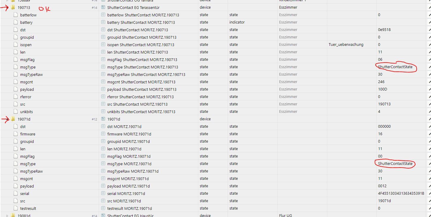

      Moin zusammen,
      ich versuche gerade meinen CUNX - CC1101 den ich über den CUL.0 Adapter Betreibe mit meinen neuen MAX! Geräten zu koppeln, jetzt bekomme ich Objekte vom neuen Gerät eingerichtet, allerdings bekommen die keinen Gerätetyp zugewiesen (Fensterkontakt, Thermostat,...) und demensprechend fehlen die Messdatenpunkte 😞
      Kann mir jemand einen Tip geben?
      Matthias
        luft-post @luft-post last edited by luft-post
        Hier mal ein Bild um zu zeigen was ich meine der erste "alte" Fensterkontakt sieht gut aus, bei den neuen Fehlen Datenpunkte...
